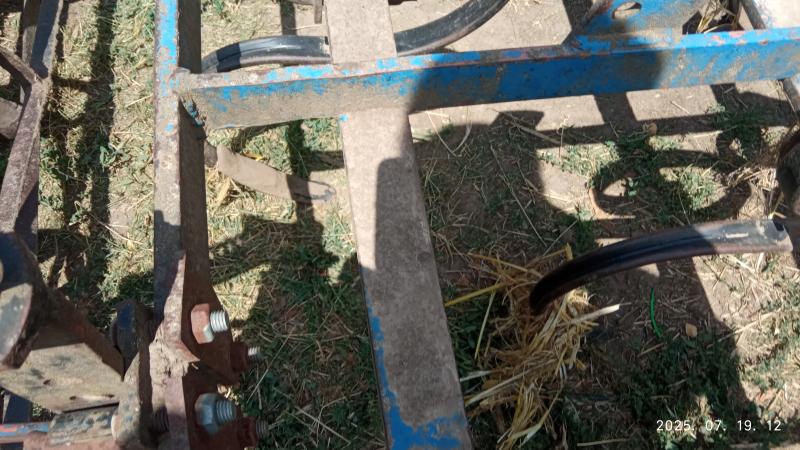

Csak az ilyen toldásokat azért csinálom mindig 45 fokban, mert hosszabb a hegesztési varrat.
Meg talán így is kéne.
Tehetsz hosszabb lapolást is úgy, hogy vágsz bele ovális furatot, aztán azt is körbeheszted, nem tudom mennyire adná ki .
Kell neked egy plazmavágó, ha még nincs.
Válasz Gumóka #13547. hozzászólásáraPont ezt nem akarom, hogy utánna mutassa meg magát. De jó az ötlet, de hogy ott fogok elvágni illeszthetőre 45 fokban, az még kérdéses.
Válasz mtz1221 #13546. hozzászólására45 fokban vágd el, úgy hegeszd a toldást, 2 oldalt meg lapolj rá azonos anyagvastagsággal, aztán majd megmutatja magát.
Gyerekek ide várok ötleteket ki hogy hegesztené, es hol vágná az első képen levő kombinátor vázat. Bele akarok toldani meg 1 sort. A hatső függőleges rögtörő tartót levágom. Az a kérdés ha tovább viszem a hátranyúló vázat, elég e lesz alá pantolni, vagy vegyek 50x50es profilt, es azt húzzam rá a csonkokkra, es ahhoz hegesztem a hátsó vázat ?
