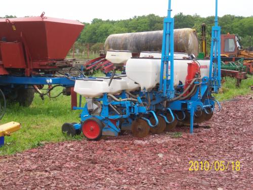

Én csak ennyit tudtam..De ha jól emlékszem a kukorrica klubb - versenyzői nagyrészt ilyen vető géppel vetnek és ha valakik akkor ök masszivan szorják..
Válasz #355. hozzászólásra
értem!jó tudni de nekem kék a vetőgép
köszi
Válasz #354. hozzászólásra
Amit én tudok ill. hallotam hogy a JD-15 kilónál többet nem igen akar és tud kiszórni belőle!!!

üdv érdeklődnék h a pannon startert spc-re szerelt műtrágyaszóróval hogyan lehet kiszórni(hogyan lehet mondjuk15 kg/ha vele kijutatni)
