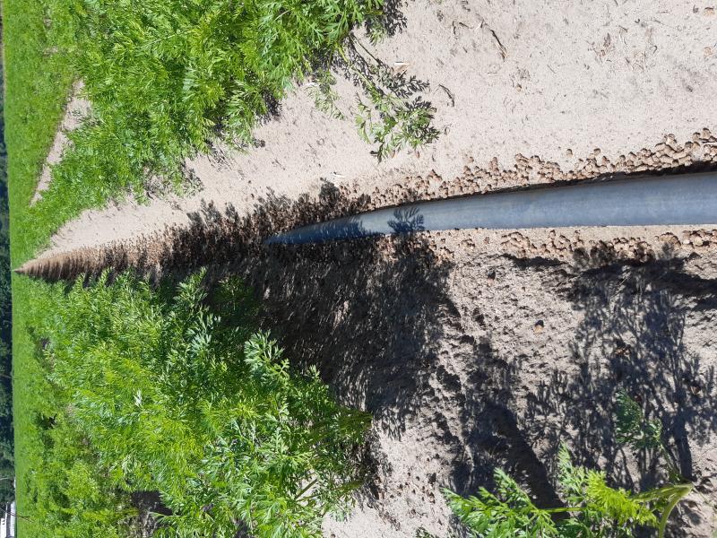

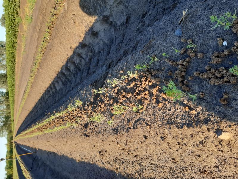

#1552 máris szomszéd
2020-11-19 12:37:47
Válasz MrPoke #1542. hozzászólásáraKomposztból sok kellene 4 hektárra,rozs van vetve és bedolgozva a földbe.Apró magot (répa petrezselyem ) viszont jól elkészített talajba lehet tenni.Szóval ne,egyszerű történet ha nem akarsz szántani.
Nálunk homok van,itt vagy kertészeted van vagy beülteted erdővel-vagy alibi gabonázol a támogatásért de akkor nuku haszon.
Tápanyagot csak vetés előtt adok ki,most már csak pelletált csirke trágyát (szerves?)+ ptc műtrágya a malagrowtól+ kén. Utánna granulált csirke sorszórva -repítve kiegészítve nitrogénnel. Amikor intenzíven kell a kaja akkor zsákos komplex pl nitrophoska valamelyik keveréke.
A bakhátasban szórás után újra volt húzva és feltapasztotta az oldalára a bakhátnak
