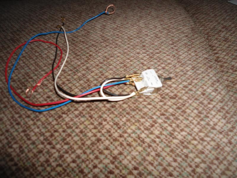

Van egy Malupe 440-es permetezőm. A szivattyú tetején van egy szelep, azt szeretném kérdezni, hogy mi a funkciója és mekkora nyomást kell rajta beállítani?

ez a szakaszoló előtt van ott a visszavezetőcsonk ez csak nyomásszabályozó./Más/Claastra gondoltam rá már tavaly nyáron is,talán felkereshetnélek ha anyámnál járok Kozáron és átmegyek pecázni a falutokba?
ha a képen lévő csak nyomásállító szelep ,akkor olyan kapcsolóval műkszik amilyet efge írt.A hardinál van egy főelzáró amit ha zárok akkor nem megy az utána lévő nyomásállító felé, hanem vissza kever a tartályba.A dózisszabályozós arragon ez egy szelepben van,viszont a nyomás állítás mechanikus.
Ez a lényeg, akkor kétállású kapcsoló!
Kösz szépen mindenkinek.
Majd megpróbálom vmi villamossági bótba beszerezni. A dugasza is vmi szabványos talán lehet hozzá szerezni, csavarral lehet rá rögzíteni, hogy ne csússzon le.
Valami kis dobozra akarom feltenni a kapcsolót egy kontrollámpával, meg egy biztosítékkal.

Megy a bálázó kapcsolójával. Ez vmi. apem gyártmány talán van belőle kétállású is.

Ezt a hesston bálázóhoz csináltam, majd kilesz műtve ebből egy relé hehe.

ja 1 "megfelelő" vagy 4 sima

Szgk. ablakemelő relé is jó.

Egy "megfelelő" relé is elég lesz talán, meg egy sima kapcsoló hehe. De csak akkor ha nem kapok 6 pólusú 2 állású kapcsolót.

Az kevés,hogy kétállású.Hat pólusu kell,vagy két db.ötlábu relé,ezekkel tudod a polaritást váltani.

Gondolkoztm(néha azt is tudok),egyszerűen megoldható egy kétállású kapcsolóval és 4 relével
Válasz #1699. hozzászólásra
Igen a fülkekapcsoló kétállású,a szakaszolók is ilyenek.Vagy be vagy kikapcsolva.
