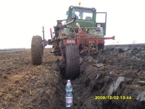

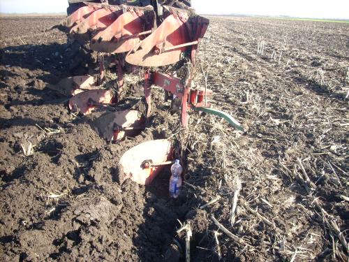

#226 d106
2009-12-04 10:58:27
így kapaszkodik diffizárral, trágyaszórt területen,olyan kb 34cm mélyen. (az üveg 35cm)smile sneaky
