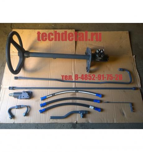

Válasz .Richard. #1891. hozzászólásáraIgyekszem folyamatosan fenntartani a káoszt!
A kormány pedig szettben érkezett 80 pénz volt Ukrajnában.
Mert én az ilyen konyhakész szetteket szeretem...
Válasz mia motor #1894. hozzászólására75.000 körül volt az orbit + 15.000 a 4db hidraulika cső. A kormányoszlop csöve maradt a régi, egy talplemezt kellett csinálni 6-os kazánlemezből. A kormány nyomásszabályzó szelepe is maradt a régi. Két napos munka volt.
Válasz Ördög János #1889. hozzászólásáraNagyon hálás dolog. Én a tavasszal cseréltem le a kormányművet. Felsőzsolcán vettem az orbitot. Ég és föld a különbség. Egy tekerőgomb a kormánykerékre és sereg-forog a gép.
Válasz Nabu #1890. hozzászólásáraÖssz visz menyibe került ???
Válasz rsandor #1892. hozzászólásáraOtt a pont!
Válasz Ördög János #1889. hozzászólására Csak a hülye csinál rendet!!!! A zseni átlát a káoszon!!!!
Válasz Ördög János #1889. hozzászólásáraMilyen rend van nálad!
èn otthon érezném magam. Sokszor elmegyek új holmit venni,mert lusta vagyok a kacatban keresni.
