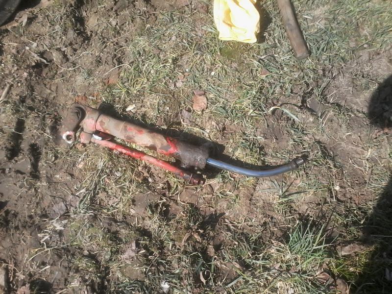

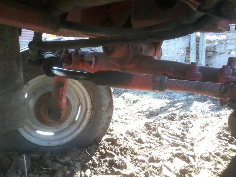

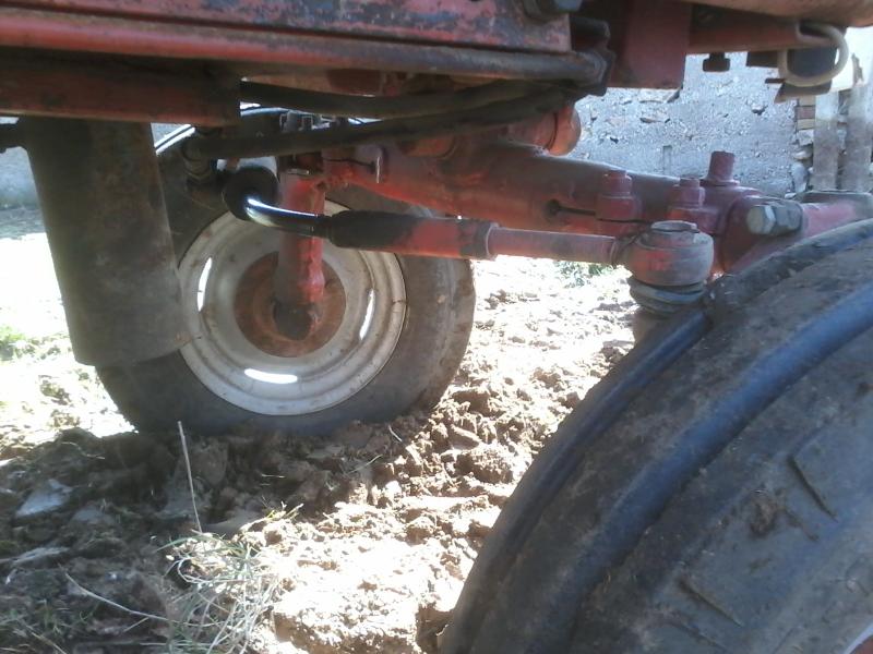

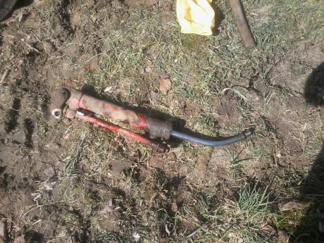

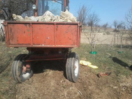

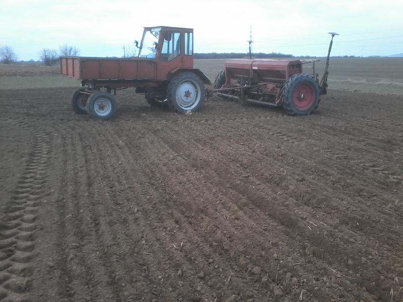

Egy kicsit elgörbült a kormány munkahenger, puha volt a talajt, kicsi volt a hely egy helyben akartam alászedni a kormányt még jó hogy volt otthon tartalék munkahengerem:
12345

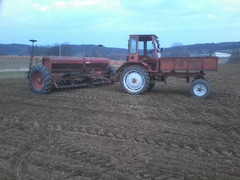

Ma 1.7 hektárt vetettem el a géppel a talaj jó puha volta videó emelkedőnek felfelé készült
1

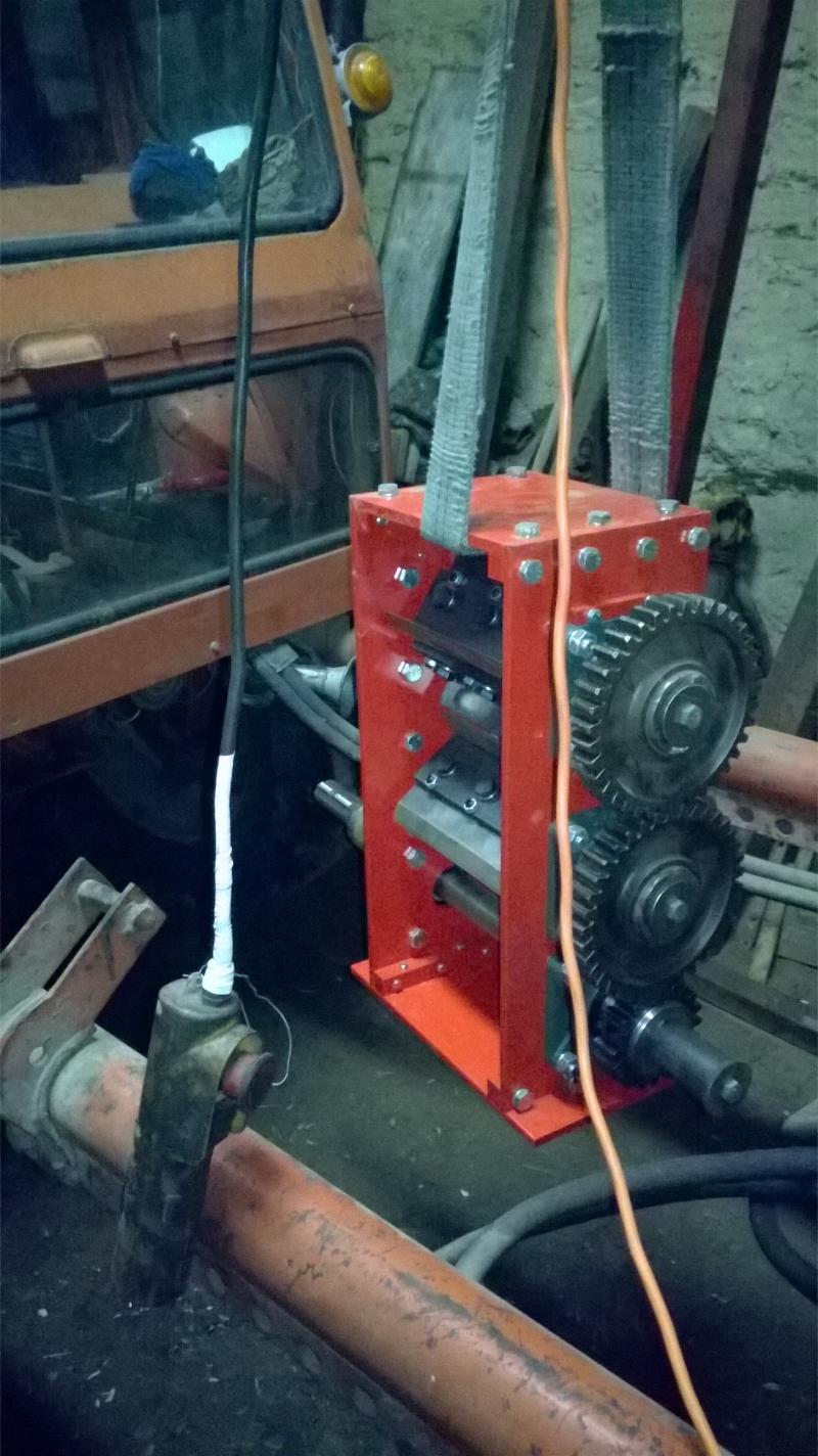

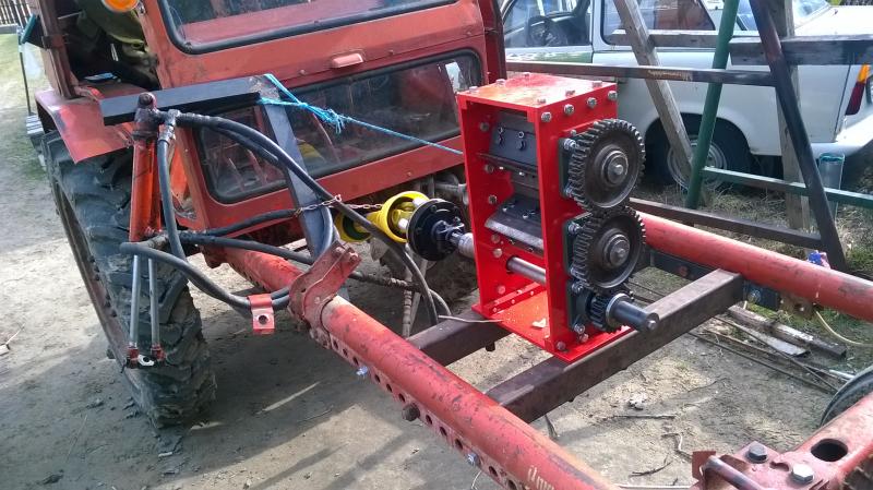

Válasz Myrrdin #5514. hozzászólásáraEz egy sima einhel gép. Sebváltót elbírja MTZ motort elbírja..... Még eddig amit kellett meg csinálta smile innocent

Válasz Maszek Zs #5506. hozzászólásáraArról is tehetnél fel képet hogy milyen "daruval" csinálodsmile glare Én is ilyet akarok beszereznismile drool

Válasz a2457 #5510. hozzászólásáraAz ágaprítós oldalt itt az agrón és keresd Tubicát.

Válasz a2457 #5507. hozzászólásáraAz ágaprítos oldaláról smile rolleyes

Válasz Maszek Zs #5506. hozzászólásáraez parádésan néz ki, honnan bugásztad a tegelyeket meg a fogaskerekeket ?

Na talán el kezdemsmile thumbup

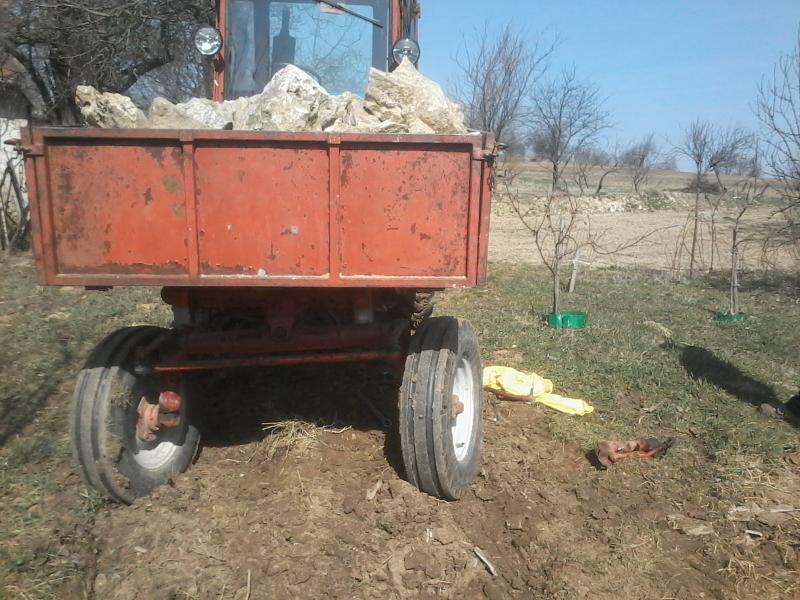

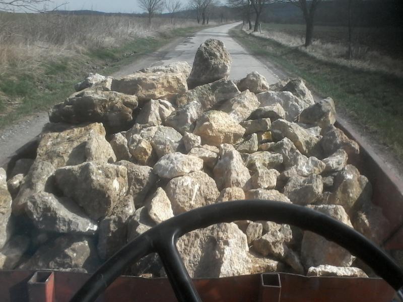

A pótkocsival együtt több mint 8 tonna ösz.tömeg A kertben fordultam meg vele. A talaj alul még fagyott épp hogy a teteje olvadt fel nagyon nyálkás volt. Volt hogy be kellett kapcsolni a difi zárat.
