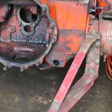

Válasz Myrrdin #4730. hozzászólásáraA jobboldali első tengelycsonkot törte el valahol a függőleges résznèl,bent a tokban.de lehet,hogy a Kormànyzàs meg a súly miatti csavarò erőhatàs miatt törött.
Válasz Richard. #4725. hozzászólásáramilyen tengelycsonk tört le?
és honnan?

Válasz sandor.tamas.david #4710. hozzászólásáraAlul ami üres az a le eresztő. Ha a két kicsi nem látszik zummoljá. Ott van egy kicsit jobbra,alsó min,felső a max.
Válasz sandor.tamas.david #4710. hozzászólásáraÜdv.
nívó amit belinkeltem képet a netről megtalálod
, a nagyobb csavarral leengeded és ami felette van 2 darab kicsi csavar jelzi
a traktor hátuljánál vagy és előtted a motor.

Előre is bocsi a buta kérdésért. A váltó nívót hol találom meg? Még kezdő vagyok.
Válasz Mérnökferi #4689. hozzászólásáraHát pontosat nem tudok. De az olaj lehúzó azt a neve is elárulja mi a dolga. Mivel nem mindig teszi a dolgát és fel engedi. A felső gyűrűnek meg pont az a dolga,hogy a fenti nyomást fent tartsa,és fent is tartja. És már füstöl is.
Valahogy így jó?
