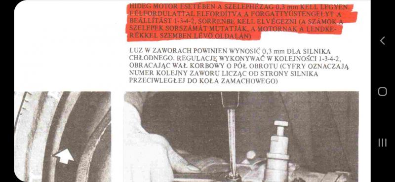

#6928 Maszek Zs
2022-02-10 12:16:58
Válasz Dengezik #6927. hozzászólásáraBiztos,hogy T-16M könyvből van.
#6927 Dengezik
2022-02-10 07:59:22
Válasz Maszek Zs #6926. hozzászólásáraNa, most meglepődtem! smile mellow Az ösztönöm azt súgja, hogy ebben valami "tisztátalanság" van, de nem szeretném, ha azt hinnéd, hogy kötekedni akarok. smile surrender
És ez a gyakorlatban működik?
Nagyobb motoroknál van olyan, hogy amikor az egyik hengeren fhp-n állítjuk a szelephézagot, kihasználjuk, hogy más hengereknél a szívás, vagy kipufogás miatt van szelep nyitva, így nem kell pl. egy 6 hengeres Jamz motort 6x áttekerni. smile sweatdrop
De ilyet még nem szagoltam. Biztos, hogy ez a T-16 -os gépkönyvéből van? Úgy értem te fotóztad ki?
A szelepet valahogy nyilván megoldották, lehet, hogy hőelvezetéssel, de azért az nem evidens, hogy ha léghűtéses, akkor azonos a szelephézag.
#6926 Maszek Zs
2022-02-09 18:09:07
Válasz Dengezik #6925. hozzászólásáraAkkor itt van
És a léghűtéses motoron mások a hő elvezetés.
#6925 Dengezik
2022-02-09 15:53:52
Válasz Maszek Zs #6924. hozzászólásáraMiért lenne jelentősége annak, hogy léghűtéses? Azokon is melegebb a kipufogó gáz, mint a beszívott levegő.
Nem vagyok gépészmérnök, úgyhogy csak tipp, de a szelephézag azért szükséges, mert meleg motornál a szelepek megnyúlnak, ami problémát okozhat. Mivel a kipufogó szelepet több hő éri, ezért ott nagyobb a hézag általában. Üzemmeleg motornál azért jó állítani, mert a nyúlás már bekövetkezett, ezért az olyan problémák, mint a változó anyagminőségből adódó eltérő mértékű megnyúlás kiküszöbölhetőek, és elég egy nagyon kicsi biztonsági hézag. Precízebb a vezérlés, jobban átöblítődik a henger, nagyobb a teljesítmény, vagy kisebb a fogyasztás.
Én értem, de szelep állítási sorrendnak se jó.
#6924 Maszek Zs
2022-02-09 15:16:59
Válasz Dengezik #6923. hozzászólásáraSzelephézag azért egyforma mert léghűtéses (szerintem).
Még nem hallottam meleg motoron szelep hézag állításról.(de amiről nem tudok az nem biztos,hogy nem is létezik!)
Szelephézagot meg le írom,ha lesz majd időm miért kell így be állítani.
Gepi keverte ide a befecskendezési sorrendet, nem én. De amit le írtam az NEM az!! Le írom még egyszer szelephézag be állítási sorrend!!!smile thumbupcool
#6923 Dengezik
2022-02-09 08:30:30
Válasz Maszek Zs #6921. hozzászólásáraNa megnéztem:
A szelephézag valóban 0,3 mm hideg motornál, az állítás pedig úgy történik, hogy az ékszíjtárcsát jelre állítva megkeressük az első henger fhp-ját. Nem írja részletezve a könyv, de elég egyértelmű, hogy minden második fhp jó, az amikor a munkaütem kezdődik és mindkét szelep zár. A második hengerhez fél fordulattal el kell tekerni a főtengelyt az óramutató járásával megegyezően.
A befecskendezési sorrend 1-2-0-0, ami megmagyarázza a darabos járást, és hogy miért kell kiegyensúlyozó tengely (asszem láttam rajta). Nem egészen értem miért jobb ez, mint a hozzám hasonló laikusok számára evidensnek tűnő 1-0-2-0, de nyilván nem véletlen. Ha jól tudom a kispolszkin is így van.
A másik fura dolog számomra az, hogy a szelephézag ugyanannyi a szívó- és a kipufogó szelepen, holott utóbbi sokkal nagyobb hőterhelést kap. Ezt a problémát nyilván máshogy oldották meg a vlagyimiriek.

#6921 Maszek Zs
2022-02-09 05:54:10
Válasz Dengezik #6920. hozzászólásáraMeleg motornál miért állítanánk szelephézagot?? Akkor olvasd át azt a könyvet és kíváncsian várom mit ír!!
De az biztos,hogy jelre kell állítani (felső holtpont 1 henger) be állít 1-es
Majd fél fordulattal elteker beállít 3-as,félford 4-es,fél fordulat 2-es!! És ez gyári adat!kíváncsian várom az olvasmányod.

#6917 Maszek Zs
2022-02-08 16:04:14
Válasz Dengezik #6915. hozzászólásáraA szelephézagot 0,3-ra kell állítani a sorengje 1-3-4-2 .
Olajat meg szerintem a megfelelőt.

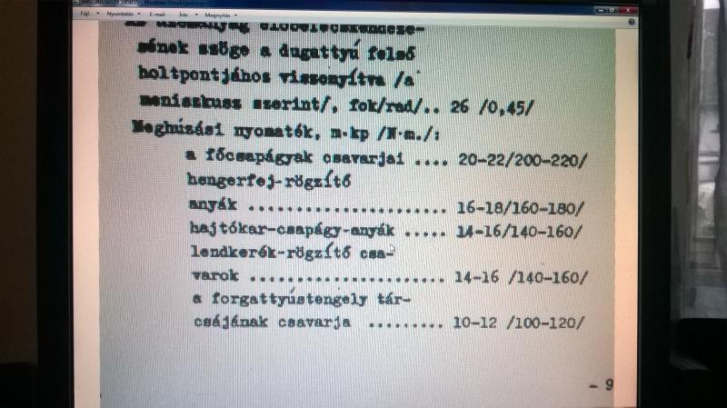

#6916 Maszek Zs
2022-02-08 04:56:07
Meghúzási adatok:
Hirtelen ennyit találtam majd este a többit.
#6915 Dengezik
2022-02-07 22:43:52
Válasz Maszek Zs #6914. hozzászólásáraAzért a szelephézagokra, motorolaj típusra, meghúzási nyomatékokra nem tapasztalati úton szeretnék ràjönni ... smile sweatdrop
Párszor már meglepődtem mit és mennyit vittek a "dekadens nyugatra", egy próbát megért. Amúgy pár orosz szót még fel tudok köhögni, ha kell, meg Google professzor is jóbarát, de öreg vagyok már keresni a kihívásokat.
