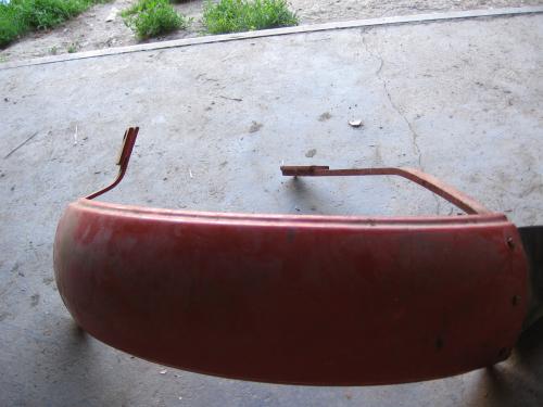

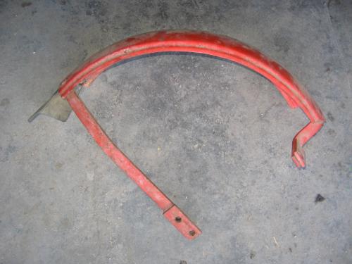

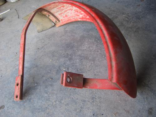

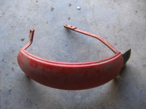

Okés ! Köszönöm a segítséget ! Lehet méh egy komoly kérdésem ? Az első sárvédő amit adtak a géphez az lehetetlen felrakni rá . Gondolom valami még hiányzik vagy nem ehhez való . Nem tudnál fényképet feltenni róla hogy hogyan néz ki ? Előre is köszi.

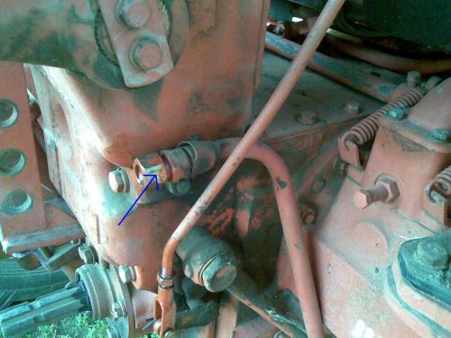

az arra jó h dobsz rá 1 gyorscsatit és már billentheted a pótot és mivel a hidralika két monkautat tud ( nem a billentő henger) azért van 2 cső...
figyu 1 csapot kell kihúzni csak ott a harangnál, nem nagy vaszisz...
aztán ott vissza tolod a kart előre koppig, és ugyebár a pedálod fönt van mert a rugó húzza...
a harangnál az előre hajtott karocskához szétcsavarod a azt a kis orsócskát, aztán vissza a csapszeg, a fülkébe a padlólemeztől mérsz,nyomod a pedált... és érzed hogy mikortól feszül a pedál annyi a holtjátékod.
namost addig játszol ott lent azzal a kis orsóval amég el nem éred a könyvében irt paramétereket...

Aha, nem teljesen világos. A pedálnál hol mérjem meg? Mert a könyv 3 cm-t ír és kisebb állításnál a rudazaton kell állítani. Én abba se vagyok biztos h. kell, szétbontani meg nagyon nem akarom mert dolgozik minden nap. Am 885 munkaóra van benne.

Rakjál fel Te képet és megmondom mi a gáz a sárvédővel...
