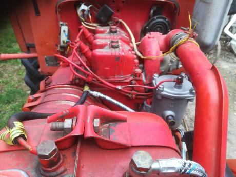

Mint ahogy úgy látom mostanában sokaknál úgy nálam is az üzemanyag ellátó rendszer van porondon.
Le akarom cserélni a régi két poharas megoldást egy mtz 50/80 szűrőre. Nem tudom hogy a szűrő tetején található légtelenítő csavar kicserélhető-e olyanra mint az eredetin lévő "lyukas" csavar, hogy a gázolaj légtelenítéskor, illetve a tápszivattyú működtetésekor el tudjon menni a résolajcsövön a tankba.
Lehet hülyeség amit kérdezek, de gondolom sokan építették már át a gépet és örülnék ha valaki elmondaná mi a jó megoldás.

a kérdés az lenne, hogy működik-e a rendszer ha ugyanúgy kötöm be ezt a szűrőt mint ahogy az eredeti két poharas van, mivel ezen a szűrőn teli menetes 10-es csavar van felül az eredeti két poharas szűrőn pedig sűrű menetes középen lyukas csavar és arra ment rá az a fémcső amit a képen is láttok
sajnos ennél jobban nem tudom leírni, hogy mit akarok...
Mellékelem a képet, hogy mire gondolok...
