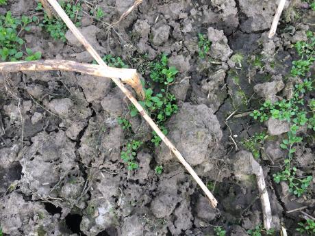

Válasz Dave #5667. hozzászólásáraGruberal lett bedolgozva.
Válasz decsi #5665. hozzászólásáraMustár olajretek karógyökere nem képes a talaj felső rétegét lazítani, valami még jó lett volna bele ami átszövi a felső réteget.
Mivel a mustár olajretek gyökere csatornákat hagy az elbomlás után a talajban, aminek köszönhetően az alsóbb rétegek lazábbak maradnak. Viszont ezeken a csatornákon keresztül hamarabb kiszárad a talaj, időben le kellet volna esetleg zárni. Szerinte hamarabb rá tudtál volna enni int a szántott területekre.
Húzd meg valamivel, akár gubberrel sekélyen, zárd ha nagyon száraz kapjon egy hengerezést. Az elkövetkezendő pár napban kap esőt átázik, ha megszikkad húzd bele a kukoricát.
Válasz decsi #5665. hozzászólásáraLeforgatás alatt mit értesz?
Válasz decsi #5665. hozzászólásáraA takarónövény után nálam is hasonló volt a helyzet, de nem estem kétségbe ástam kicsit és csak a felső 1-2cm keményedett fel, alatta nedves morzsalékos maradt!!! Rugókapás gruber után elég jó magágy lett. Igaz ezt már 2-3 héttel ezelőtt is meglehetett volna csinálni.
Vetés előtt mély lazítás utána kombinátor és vetés rapiddal.Mustár olajretek keverék volt vetve,ha vissza nézitek szép állomány volt.Minden műveletet száraz időben csináltam,nem volt összetaposva. Jó földet választottam,laza nem víz nyomott a terület.
Ilyen sz@r még sosem volt.Kukoricát terveztem bele,de esélytelen.Amit ősszel leforgattam Zöldtrágyát abból kifogástalan pályát lehetett csinálni most tavasszal.

Válasz decsi #5660. hozzászólásáraMilyen keveréket használtál zöldtrágyának? És ilyen volt az állomány? Elég gyengének tűnik így képről.
Kapott alapművelést megfelelő mélységben? Stb stb Sokkhelyen lehet a hiba.
Hozzáfogtunk a magágy készítéshez.Mindegyik darab födben úszik a kombinátor,kivéve abban nem amelyikben meghagytam a zöldtrágyát.
Beton keménységűre ülepedett.
