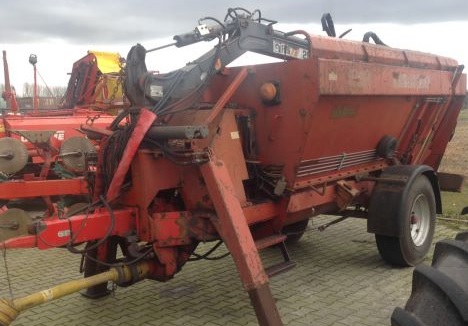

Valakit esetleg érdekel-e egy 8 m3-es komposzt keverő?

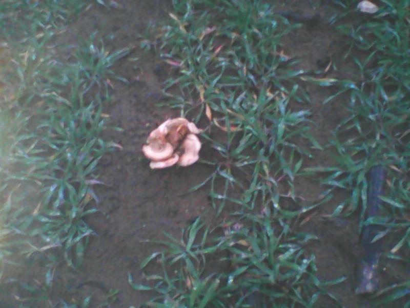

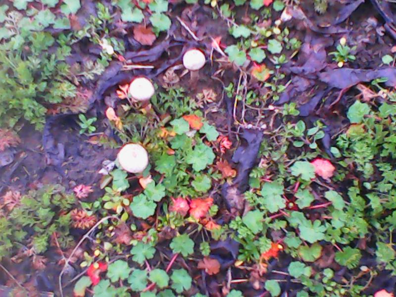

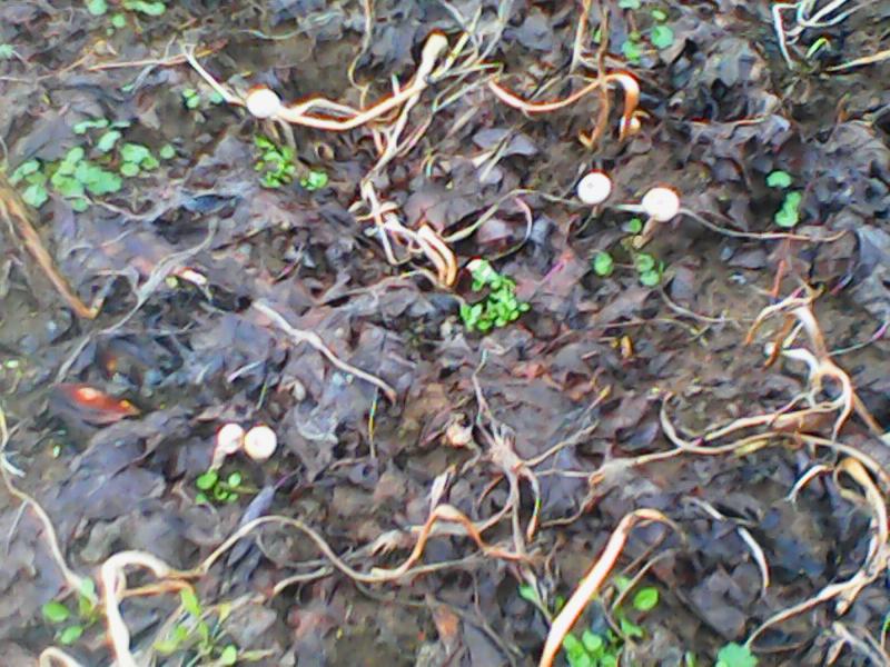

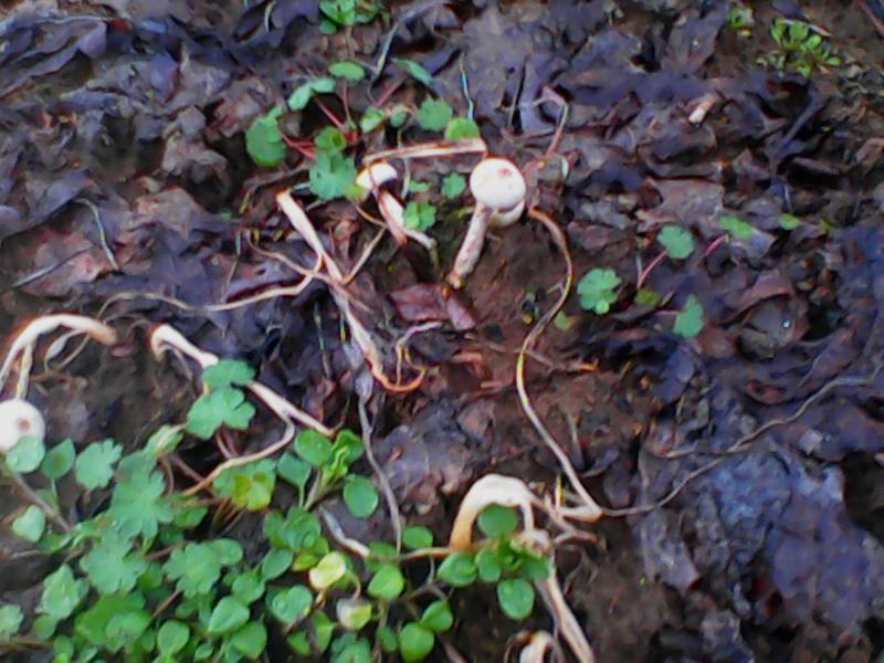

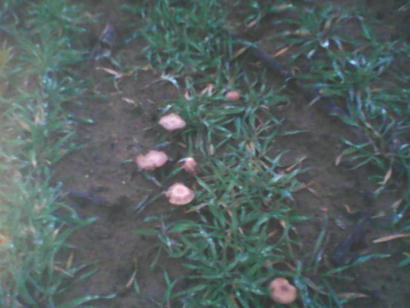

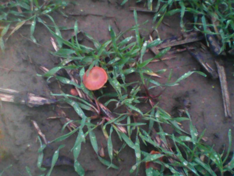

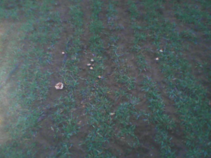

Ezeket a gombákat a takarónövénynek vetett rozsban találtam. Ősszel kapott teát.

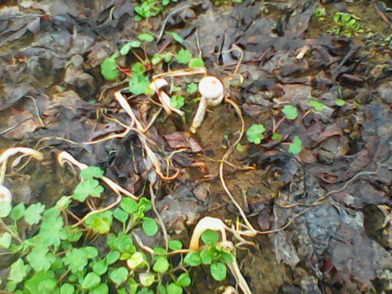

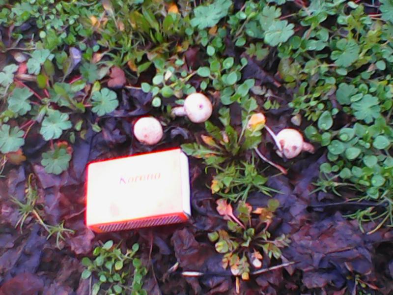

Ezeket ugyanabban a táblában a dombtetőn, ami vakolóhomok minőségű.

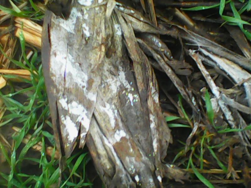

Ma csináltam néhány telefonos képet
Így néz ki a kukorica szármaradvány

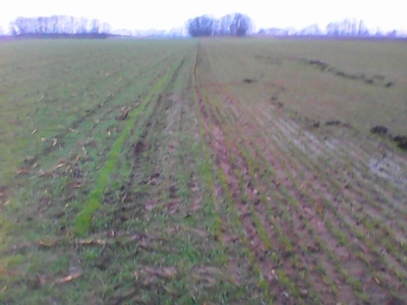

Remélem látszik a különbség. Kép jobb oldalán repce tarló leszántva, megtárcsázva, bevetve (szomszédé), bal oldalon kukorica tarló ( nem túl nagy szármaradvánnyal ) egy sor grúber, vetés. A szántott vetésen elég nagy folton állt rövid ideig a víz, a grúberezetten egyáltalán nem folyt össze a víz.

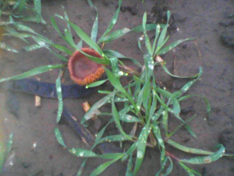

Ez a három alábbi ez micsoda?
