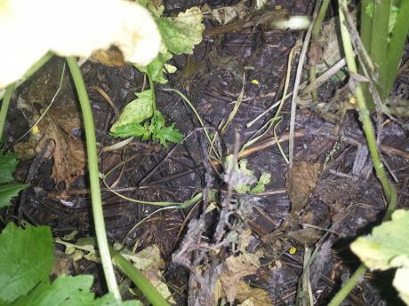

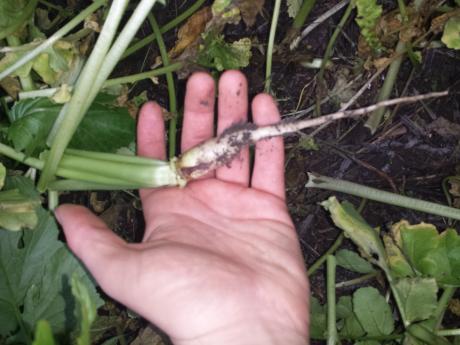

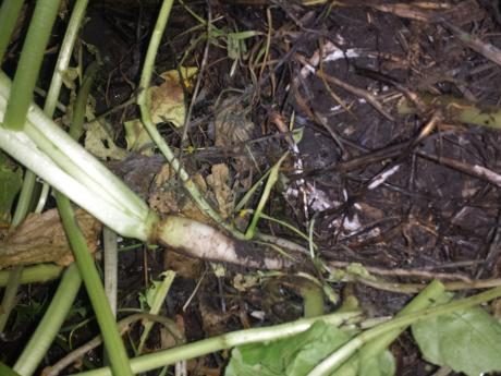

Válasz Géza15 #3046. hozzászólására A fehér szálacskák vagy gombafonalak, vagy hajszálgyökerek, mindkettő jót jelent.
A gombafonál gumiszerű állaggal rendelkezik.
Ahogy látod, ha megfelelő a körülmény, gyorsan bomlik a szármaradvány, semmi szükség a kegyszerekre (phylazonit, bactofil és társai). A szárbontást a gombák végzik leghatékonyabban a savas enzimjeikkel, nem a baktériumok.
A talajmunkában azért tartok fontosnak a program elején egy mélylazítást, hogy minél mélyebbre mehessen le azonnal a nagy gyökértömeg.
A retek fejletlensége érdekes, mit vetettél pontosan és mennyit? Ez a júliusi vetés volt?

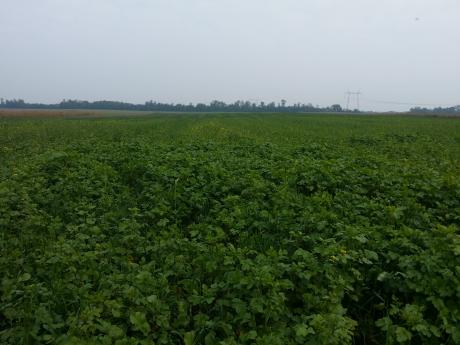

Válasz Géza15 #3046. hozzászólására Gyönyörű az állományod, csodás talajt fog maga után hagyni tavaszra. A parazitáknak idézd csak szó szerint a rendeletet, amely nem határozza meg a leforgatás pontos módját és időpontját.

Tegnap voltam megnézni a fedőnövényeket, s kellemes meglepetés ért:) körülbelül a mellkasomig ér az állomány, a tarlóra szétfújt szalmamaradványok "eltünetek", vagy néhol található még meg megfeketedve, vagy fehér lepellel borítva. A talaj felszínét szerteágazó fehér szàlacskák borítják, s a föld tetején lévő maradványoknak szinte nincs is illatuk. Normál kézi àsóval kb 40 cm ig ástam le simán, az alatt viszont kopogni kezdett az ásó hegye. A mustár eléggé elnyomta szerintem a retket. A 40 cm mély talajszelvényt áthàlózta a növények finom kis fehér gyökerei, s találtam gilisztát is:D azonban van egy kis aggodalmam, a héten voltak ellenőrízni a zöldítéssel kapcsolatban, s erősen éreklődnek afelől hogy mikor szántom le?

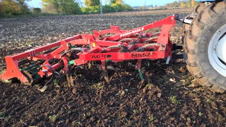

Én is gondolkodtam tárcsával csinálunk egy fölösleges sekély, igazából értelmetlen munkát és kész elfogadják.

Válasz Hunter_ #3015. hozzászólására Még valami. A képen feltett mustár most derékig ér és még nem virágzik, hatalmas zöldtömeget fog hozni még a fagyokig. Ezért fontos az optimális vetésidő, hogy ne menjen fejletlenül virágba.

Válasz fida91 #3016. hozzászólásáraEz mustár olajretek keveréke ebből 8 kg a mustár.
Mostmár én is látom,hogy sok jóvőre kevesebbet vetek!
Az biztos hogy elnyom más növényt, mert egy szàl búza árvakelés se jött ki!
Mennyi lenne az ideális kg hektáronként?

Nem az lehet a gond hogy sűrűre lett vetve (32kg/ha)?

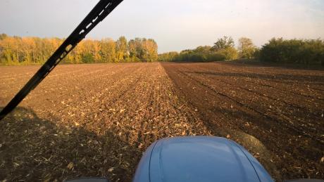

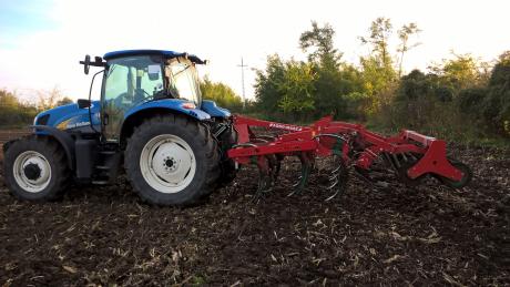

Kukorica tarló,(no-till 5 t/ha), rövid tárcsa (horsch), majd grúber kb. 30 cm 8km/h, vetés remélem a hétvégén.
