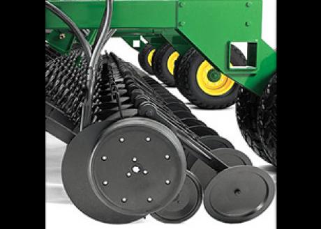

1. A JD 750A nál is ajánlják a keskenyebb mélység állító kereket a pontosabb mélységtartás végett eredeti 115 mm amit ajánl 56mm
How Narrow Gauge Wheels Improve Depth Control.
Narrow Gauge Wheels
Narrow Gauge Wheels
Válasz Milking #2928. hozzászólásáraén ne pont erre gondolok. A strip-till-en is keskeny kés van lapos oldalszárnyakkal, és közvetlen mögötte fut két hullámos tárcsa, aminek az a szerepe, hogy az emeledő talajt gyorsan visszaomlassza, mielőtt az kifordulna. Csak sajnos ez csak elmélet...
kukoricavetőgépen azért nyílik ki a sor, mert a takarókerék nem omlaszja be, csak egy kicsikét visszafordítja, így amikor a talaj száradni kezd a vágás mentén összehúzódik és kinyílik...
