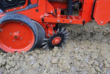

Válasz Kémlelő #11996. hozzászólásáraA Fiona gabonát tud vetni + aprómagot.
A kapásokat a Gaspardóval tervezem vetni, ami a honlapon van. Ha szükséges, szerelünk rá sávtisztítót.

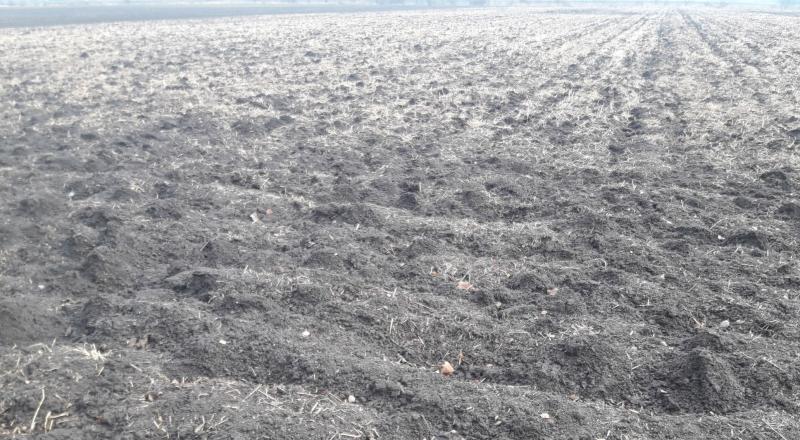

Idén a köztes állapotot csináltam, viszonylag magasan vágott gabonatarló és jól szecskázva a szalma.
Tegnapi kép:
A forgó a fekete meg nagyon rögös, mivel a szomszéd cég ezen járt át a többi földjére, és nem csukta össze a carriert. El is tűnt a szalma a sok tárcsázástól.
Tegnapi kép:
