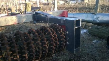

Nem a cuppánt anyagával van a baj,hanem hogy kicsi a felfekvő felülete,bár lehet rosszul gondolom.Na de 2-3 héten belül kiderül ez a konstrukció beválik e majd.

Nekem gyári van.Szívesen küldök róla képeket ha gondolod. A csuppánt anyagáról annyit hogy 2200w os flex fémvágó tárcsával nyögvenyelősen vitte el... Nem sity suty mit a normál anyagokat
Válasz #71. hozzászólásra

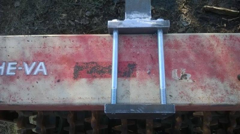

A felfogatásától nem félek,a gyári cuppánt amin eddig láttam mind meg volt tekeredve vetemedve,a lemezre meg 4*70mm varrat plusz megintcsak 4.70mm varrat van elvileg meg kellene bírni bár még gondolkodom hogy az oldalán is megtámasztom 1-1 db 10-es lemezzel

Szerintem ez nyenge lesz bár ne legyen igazam... A sarkot nem akarod megerősíteni belülről?Mekkorák a csavarok? Szerintem a gyári cuppántok erősebbek.

Ilyen lesz a gyári cuppánt helyett,remélem bírja majd

Van az az összeg amiért az ember kimozdulhat a komfortzónájából,vagy a furatos vagy egy orsós megoldást fogok csinálni rá és ha nem válna be még mindíg lehet később munkahengert tenni rá.Tavaszig van idő megcsinálni,köszi a segítséget.
Válasz #65. hozzászólásra
Csak annyi kényelmetlenség lenne, hogy a munkahelyzetben álló simítók az összecsukott gépen lehet, hogy egymást érnék. (De lehet, hogy nem, ezt meglátod.) Kézzel nyitni, csukni őket egy furatos megoldással max. 5 perc lenne.
Arra figyelj majd, hogy barázdán csak jó srégen menj át leeresztett simítókkal. Ha nagyon keresztbe mész át, .... ..... na akkor amikor zuttyan a henger, pont úgy letöröd a simítót, mint én csináltam hajdan.

Ez a furatos szisztéma nem is rossz ötlet,és a függesztőkaron meg lehetne emelni ha szükséges.A gyári komplett simítót a 7.3-as hengerre bruttó 1.6-ra mondták ami az az összeg amit akkor sem adnék érte ha mellette találnám.
Válasz #62. hozzászólásra
Meg van ott hidraulikus állítás is, amit vagy lekoppintasz, vagy esetleg megcsinálod valamilyen furatos szisztémával. Aztán a vontatást átteszed 3pontra, és máris nem hiányzik a hidraulikus állítás.

Szerintem igen. Sőt, ha rám hallgatsz, a gyári cuppántos megoldásnál (a szárnyakon ez van) kitalálsz valami erősebbet.

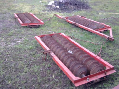

Ilyen gyűrűs hengert látott már valaki élőben?

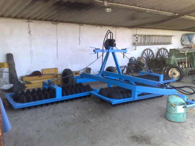

Hali az lenne a kérdésem, hogy hagyományos gyűrűshenger szállításához vagy akár fix szétnyitható keret tervezete van e valakinek?:D
A lényeg az lenne, hogy a képen látható gyűrüshengerezéshez ne keljen 3 ember!:D vagy is hát így nem illik végighúzni a falun:D egyéb esetben meg rémálom eljutni vele a földekig! van egy 3 pontos hátsó villánk azon hordjuk, de úgy is 2 ember kell hozzá minimum!

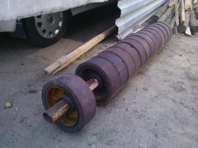

Nagy vastag csőre felhúzni, végeit behegeszteni tengelycsonkot rá és már mehet is.

Kamion gumis megoldást láttam már. Több abroncs felnivel összefűzve egy tengelyre, szorosan. Jónak nézzet ki.

20-22q gyürűshengerhez milyen falú zártszelvény ajánlanátok fő váznak?
Válasz #37. hozzászólásra
Ingyen volt, csapágyam van. Kerethez meg veszek valami vasat.
Javaslat? 50X50 vastagfalú zártszelvény? T 25-ös után akarom hidraolikán
