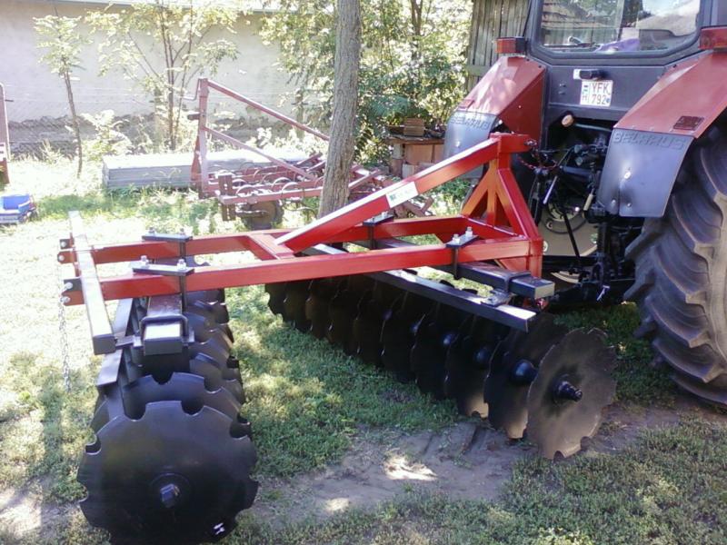

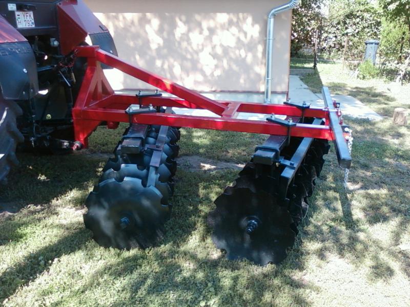

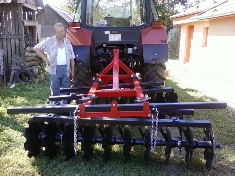

#269 szemi31

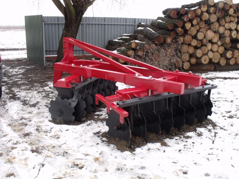

2013-01-17 17:41:34
Válasz #263. hozzászólásra
Csak sokat nem adnak érte a tárcsáért és egy hidrolikus meg drága és nem mindenki csinál leták
semjén meg egy páran és gép kell hogy huzza én eladtam 220eft tárcsát románok elvitték itt a kép![kep1
13x13 lap 46os lapok 80x80 zártszelvény 17cm öntvény távtartók 3 csapágyas!
#268 szemi31
2013-01-17 17:41:02

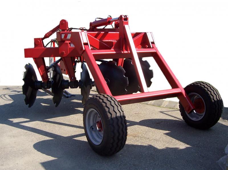

#266 JOSEY

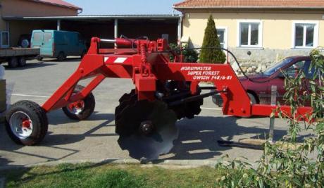

2013-01-17 17:33:05
Válasz #264. hozzászólásra
szántás helyett dolgozik, és t-150 es viszi, mint kuty a lábtörlőt, laponkénti terhelés: !!! 390KG!!!

#262 JOSEY
2013-01-17 17:24:38
Válasz #259. hozzászólásra
SFa tárcsa itt kezdődik smile thumbupSF

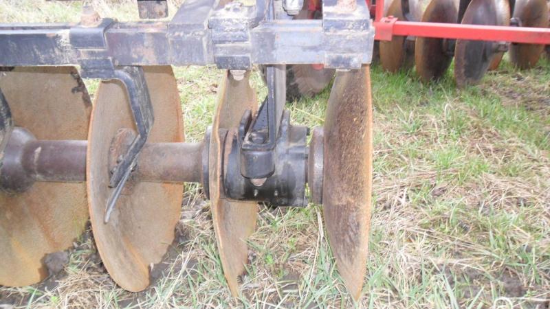

Válasz #245. hozzászólásra
nézd a leglényegesebb egy csapágynál, ha a kupos jól van beállitva, a tömités rendben, kenés megoldva, akkor hosszu ideig müködőkés marad smile thumbup

Válasz #244. hozzászólásra
tetszik vagy nem tetszik,de nekem meglepö hogy mégis enyire birja
#244 JOSEY
2013-01-17 12:57:15
Válasz #243. hozzászólásra
óh micsoda remek ötletsmile hammer, a kupgörisnek ugye vagy menetes szoritőgyürüvel, vagy hézagoló lapkával lehet állitani, a golyós az meg fix.ez majdnem olyan mint amikor pupos hátu bikát akarunk vinni süppedt hátu tehénre, az utód érdekes lesz
#243 mtz1221
2013-01-17 12:48:55
Válasz #242. hozzászólásra
hát ha szét lesz bontva lefényképezem,de jobb oldalt golyós van bal oldalt kup a tengely mindkét vége le van esztergálva és csapágyasztól beütve a házba és a golyós kivülröl kalappal beszoritva és mindkét oldala szimeringezve,én is eldobtam az agyam mikor szét szedtem mert lapozva volt már de csapágy nem volt cserélvesmile confused
#242 JOSEY
2013-01-17 12:41:06
Válasz #240. hozzászólásra
egy képpel tudnád ezt dokumentálni? hogy lehet vegyiteni kupgöriset , golyóssal?

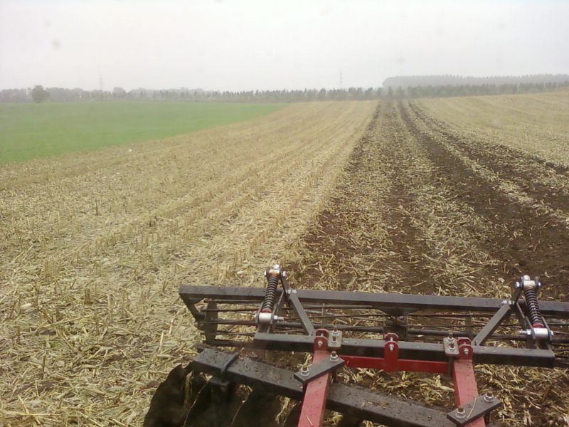

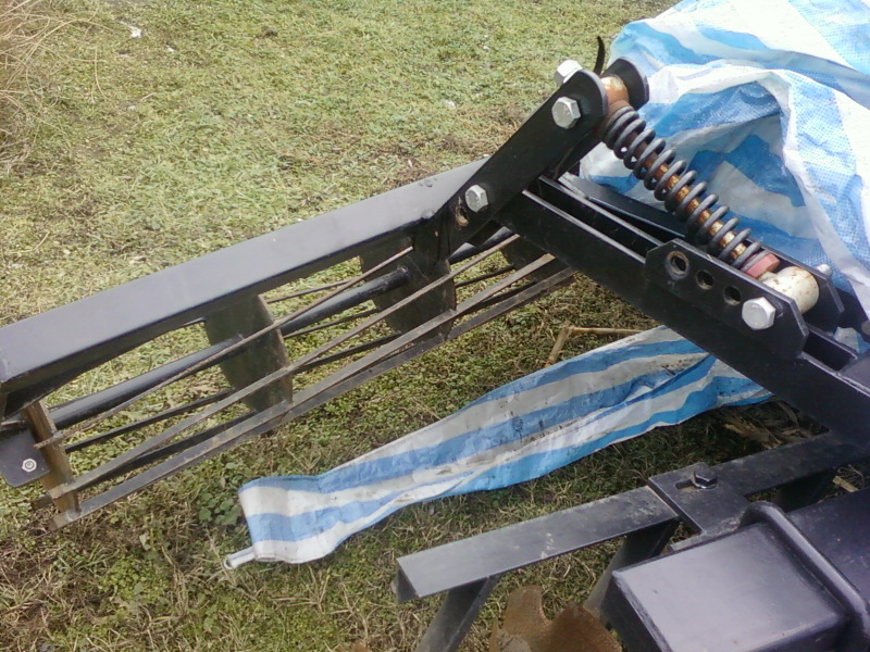

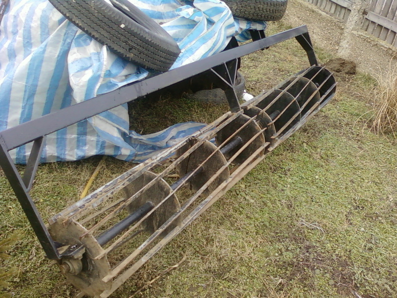

#241 gjoni
2013-01-17 12:37:39
Válasz #239. hozzászólásra
Csináltam képet a rögtörőről saját gyártmány!smile cowboyígy még nehezebb ,jobban vág.
#240 mtz1221
2013-01-17 12:33:04
Válasz #236. hozzászólásra
te hátha hasznád veszed,látál már ilyen csapágyazást mint vacak tárcsámon van?házankét két csapágy 1sima golyós meg egy kupgörgös se alátét se semmi és mindig a kup g-nek nyomja neki munka közben,ja és mondj valami elektródát amivel komolyab huzásra való dolgokat fellehet hegeszteni,az a baj hogy amperom van 260 de váltóáramu a gép.kösz

2013-01-17 12:30:14
Válasz #227. hozzászólásra
Ha azt mondod jól be vállt akkor nincs gond ,az enyém még kapott egy sor rögtörőt és a kombinátort el is adtam !
