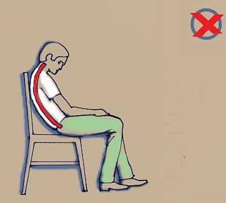

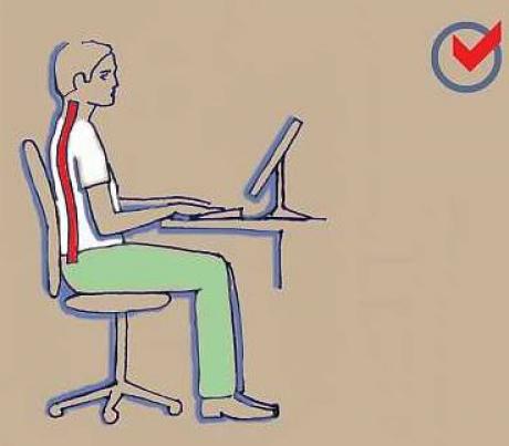

Válasz _NB_ #3262. hozzászólásáraEz lehet tényleg a hiba hogy úgy ülünk mint aki bebaxott.... úgy kéne mint 1 példás fórumozó...
Tehát nem a kristály nyírja ki a gerincünket...
15 évig voltam sofőr, így valamilyen szinten van rálátásom a dolgokra.
Sokan a lezser ülést szeretik, belehuppannak a hátra döntött székbe, se a seggüket nem nyomják bele se a vállukat nem támasztják meg.
Aztán idővel jön a sofőrös derékfájás és nem tudják mitől.
Ha nincs hátranyomva segged akkor alul deréktájt nem támaszkodik meg a csípő és a felsőtest ezen a meg nem támasztott szakaszon rugózik minden buckánál és persze kopnak a csigolyák, mennek gatyára porcok ect.
Persze ha már 25évet letoltál "lezserben" akkor ez kevés vigasz.

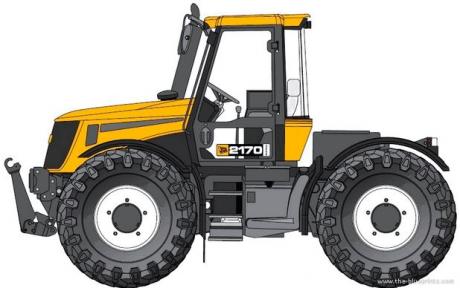

A hagyományos trakiknál van a királycsap elöl, az egy kicsit finomít a hepehupákon.
A gyors trakiba a JCB jutott eszembe, de biztos van még hasonló.

Ilyen elven van pl a JCB fastrac, meg a hozzá hasonló felépítésű más egyébb

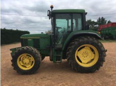

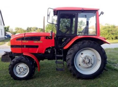

Válasz .Feco. #3227. hozzászólásáraMTZ-ben csak kiállitáson ültem, sohase láttam munka közben,......
Annak idején megfogott az ára miatt, de amikor beindítoták, hogy megmutasák a traktort, a sebváltó recseget mint az 50 éves Zetor 50 Superon, meg pár dolog ami nem jött be, hát...
Vártem pár évet, és Zetor Forterrára esett a választás. JD-re akor nem futotta.

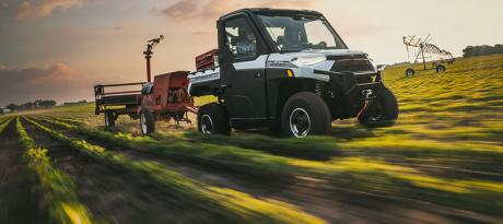

Válasz _NB, Csöppike_ #3223. hozzászólására, a rendeltetés szerinti szétírásról van szó, nem aról, hogy tud ilyen olyan utánfutót húzni. A traktor kategória nem a furikázást jelenti, hanem az öszes munkát, amit a traktor csinál. Mondjuk szántani. De nem homokozóra gondolok.
Ilyen furikázásra alkalmas bármelyik picap, SUV, és ha az eladot számokat néznénk a koncermnek, mondjuk a Volkswagen alighanem a dobogó tetején álna az éves eladot menyiségel, és a jelenlegi dobogóelsős JD nagyon hátra esne. Inkáb úgy mondanám, ha valamit hasonlitunk, akor az almát az almával, nem a körtével, vagy valami másal.
Mellékesen az ilyen Qvadokat az utolsó időben elég sokat vásárol az állam a tüzoltók, mentők, rendőrség,... részére. Jó dolog az ilyen Qvad, de sohase lesz teljes értékü traktor.
Válasz Sk Laci #3220. hozzászólásáraAnno 2000-ben, már a kanadai dohányfarmerek a motorüléses quad-al furikáztak az ültetvényre, kihúzni az automata öntözőfejet.
És pont a Csappika által linkelt oldalon is a fülkés változatnál is van róla kép
A lőtéren meg volt 3 tengelyes ami hordta korongokat.
Kishazánkban most kezdjük azt a szintet alulról karcolni, mert egy rendes összkerekes, (nem a kínai csettegők)igen jó szolgálatot tud tenni egy gazdaságban.
Bejárni a földeket, ha olyan a termény akár rá is hajthatsz nem okoz nagy kárt könnyű, elmehetsz vadászni, horgászni vele, földvégi fásítást (spalétot) gatyába rázni, fűkasza bedob és árok kaszálás.
Zöldségesek, kertészek, szőlő művelők, pik-pak tudnak vele hurcolni dolgokat.
Utánfutók garmadája van hozzá kint, itthon nem tudom mi a szabályozás rá.
Ha megnézel egy ha.hu hírdetést a szövegben ez áll"T3B MEZŐGAZDASÁGI VONTATÓKÉNT VÁLLALKOZÁSOK SZÁMÁRA A GÉP ÁFA-JA VISSZAIGÉNYELHETŐ! "
A környéken olyan 20-30km ig még boltba is simán ellehet vele járni szerintem :)

A keskeny, kemény ruszkigumik, és az “ülések” szerintem a fő gerincpusztítók.
Válasz mtz1221 #3244. hozzászólásáraSokan valószínűleg ezért tartják kényelmetlennek az MTZ-t, mert ott szinte a hátsó tengelyen ülsz.
Amikor átálltak a műanyag dizájnra akkor kellett volna meglépniük egy fülke eltolást az orr irányába.
Ahogy a lengyelek, próbálkoztak MTZ fődarabokkal más trakit kihozni, lehetett volna kis hazánkba is egy MTZ fődarabból egy ilyen előrébb hozott üllőhelyes trakit összehozni, hátha kelendőbb lett volna, mint az eredeti.
A Nyugati gépeknél azért "áll ki hátra" annyira kerék,
pl: itt egy JD, sokat ők sem tudtak előre hoznia az ülésen, de a semminél azért több

A magyarázat ha az első kerék felszalad egy 20cm buckára az középen csak a felét emeli 10cm-t.
Ezután van a többi dolog a gyártói fejlesztés a minden rugódzik mindennel.
Válasz _NB_ #3223. hozzászólásáraBocsi nem Csappika, Csoppika :)
