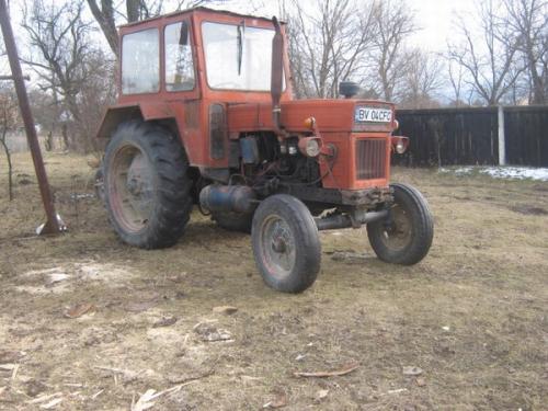

Olyan kérdésem lenne hogy a külsőlámpás U650 esről van könyved???
Mert ha igen én azt nagyon régóta nem tudom beszerezni sehonnan, nagyszülőknél van egy ilyen CSODA amin nagyszerű gyermekéveimet töltöttem , és eltökélt szándékom rendbe tenni , kipofozgatni. Ehhez kellene valami dokumentáció.A képen látható típushoz

Válasz #97. hozzászólásra
Magyarnyelvü? Eladó?

Nagyon egyszerű és megbizható gép. Majdnem teljesen MTZ. Ha jól tudom onnan vették a licenszet annak idején. Szinte soha nem romlik el és nagyon erős a 65 lóhoz képest de azért vannak hátrányai. Legnagyobb gond vele az, hogy nagyon sokat fogyaszt és elég nehezen lehet váltani a szinkronizálatlan váltóval. Ennyi pénzért megéri megvenni csak vigyázni kell mert sok leharcolt példány van belőle. Nekünk ma is van vagy 3 darab és mennek.

Nem kell félni tőle ez a vilgon az eggyik leg egyszerübb traktor.
Van a miben alul marad az 80-as MTZ vel szembenn, de otvan PLD. a szervója sokkal egyszerübb és jobb. Suj eloszlása is jobb.
Nagyonsok 10-15 ha-os gazda mifelénk egy ilyen U650-est vásárolt ujan 15-18 éve és a mai napig bontatlanul müködnek.
