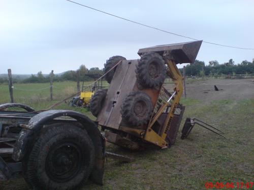

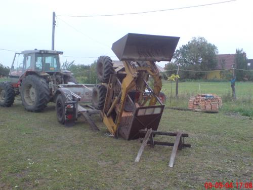

#23 Sz J
2009-09-05 06:53:39
Tegnapi művem: :)
