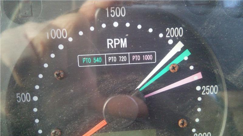

Válasz monolit #800. hozzászólásáraNekem is YTO804 traktorom van. Én megmértem a TLT fordulatokat a motor fordulat arányában, mind 540-es, mint 1000 -es állásban.
Az eredmény a következő:
Motorford. TLT540 TLT1000
900 270 470
1000 290 520
1100 320 560
1200 350 610
1300 380 660
1400 410 720
1500 440 770
1700 500
1800 540
Én mindent TLT 1000-es csinálok utazó 1 fokozatban 1000 -es motor fordulaton ez kb. 8,5 km/h sebességnek felel meg. (vetés, szárzúzás, permetezés, de csak kék fúvókákkal)
Ha néha unom, akkor a szárzúzást utazó 2-essel ez kb 14-15 km/h-nak felel meg.
Így minden munka alatt szinte alapjáraton jár a traktor és a fogyasztás 2-3 l/Ha.
Figyelek arra, hogy nehéz munkáknál (szántás tárcsázás) kb 1500-1600 fordulaton menjek a géppel, mert így csodálatos a fogyasztása pl szántásnál kötött talajon 3 fejes ekével 30-32 cm-en mélyen 15-16 l/Ha a fogyasztás. Egy 8-10 munkaórás napon 5,5-6 Ha is felszántok.

Válasz tibi16 #799. hozzászólásáraNekem 804-em van, azon az 540-es kardán-fordulatot a zöld mezőben éri el, azaz 2.150 -2.200 közötti motorfordulatnál.
900 270 470
1000 290 520
1100 320 560
1200 350 610
1300 380 660
1400 410 720
1500 440 770
1700 500
1800 540
Érdekelne, hogy a 904es milyen motorfordulaton éri el az 540es kardánfordulatot?

Bocsi a 3xoros képért
