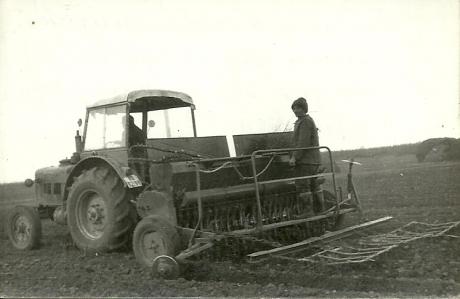

Az igen szép kor! Mellesleg nem látszik rajta nagyon egyben van.

Én meg egy ilyen Zetor 50 Super traktorral kezdtem a vállalkozást 1996-ban. Kezdésnek megfelelt, de ma már.....
Super Zetor 50 es UTV-24 vetőgéppel
