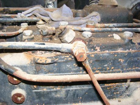

Válasz ermike #7646. hozzászólásáraCsak tipp , fagyott a motor ,kinyomta és a régit rakták vissza kupolás nélkül.
Gyárilag a dugó enyhén kúpos , tudtommal szárazon rakják össze és a besajtoláskor a kúposság zár és tömít.
Válasz ermike #7652. hozzászólásáraEn szemely szerint nyers gumival szokom .a kolegak szokjak festekkel .hat a folyekony fem szamomra sem tul szimpatikus modszer
Válasz csoppika #7656. hozzászólásáramost nem mióta az első kiment!
Azóta másik két henger is szivárgott, először az adagoló mögötti!
Válasz csoppika #7645. hozzászólásáraNem valószínű , hogy néhány alkalom megégeti az olajat.
A nyomatékváltó szalagja már inkább tud ilyet , volt a beállítás ellenőrízve mostanában ? Hogyan állsz a váltó olajnyomással és a hűtéssel?
Válasz ermike #7652. hozzászólásáraFagyálló van benne?

Válasz ermike #7649. hozzászólásáraMivel van beteve ?szarazon vagy festekkel vagy nyers gumival ??
Válasz csoppika #7647. hozzászólásáracsak szivárog mellette belőle!
Válasz csoppika #7647. hozzászólásáraHat valoban nem mindegy h lyukad vagy kilovi az egeszet ,at tudnal lepni pillanatra 512es topicba ?
Válasz ermike #7646. hozzászólásáraLyukad vagy kilöki?
A kiesik, lehet már volt kint korábban is(mondjuk fagy miatt)...
