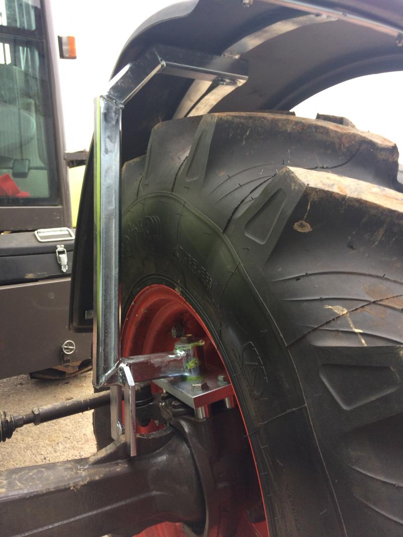

#719 Büresz
2017-03-07 20:58:01
Nem volt rajt, aztán ebbe a nagy sárba kell valami.smile laugh Mindenképp forgós kell mert beleér az oldalsó burkolatba különben, bár ezeken valamelyiken fix van, de akkor meg annyit kellene állítanom az ütközőn hogy alig fordulna. A gyárit meg meg sem mertem kérdezni. Remélem nem szakad szét 1 hét után. smile tonguep
#716 Büresz
2017-03-07 20:28:26
Celtis sárvédő legyártása felszerelése,forgós.

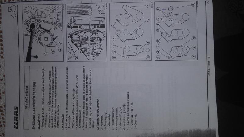

#696 Büresz
2017-01-08 18:54:32
Válasz Ádám Zoltán_58033 #764. hozzászólásáraNekem 446rx tegnap elött hoztam el, nekem olyan kérésem lenne hogy 1-2 képet kérhetnék valamelyikőtöktöl a szíjnál a légkondi és a légkonpresszor elhelyezéséről?
