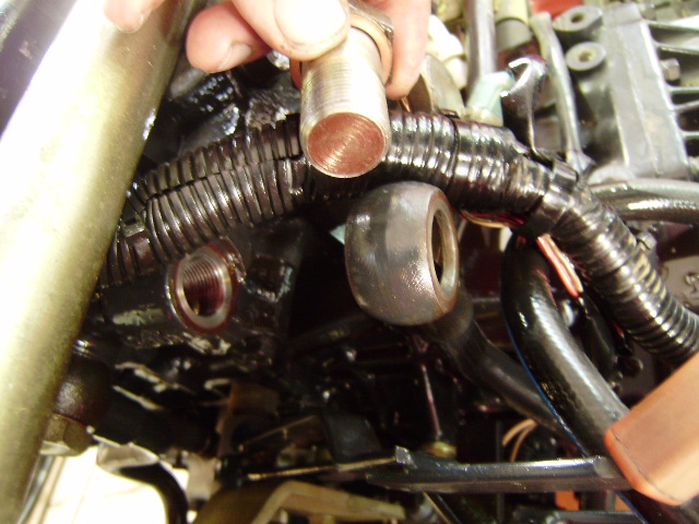

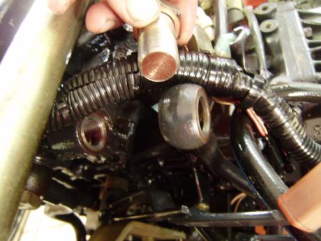

Válasz Tomi19921220 #27064. hozzászólásáraA gyárilag kialakított két csőről,de az áteresz csavar helyett sima csavar volt és az áteresz csavar belső felén volt egy 12x1,125 menetű hernyócsavarnak hely ez a szelep
Pluszba még egy résolaj csövet kellett visszakötni a váltóházhoz.A vezértömbbe pedig sorosító közcsavar,így működik a hátsó hidraulika is igaz külön külön.

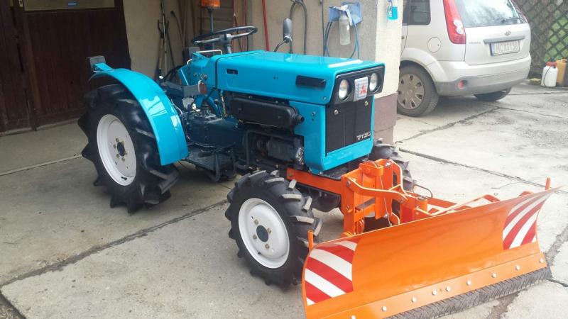

Köszönöm a tolólapos képeket! nagyon jók!
Ilokos, igen olyanra gondoltam, príma cucc.

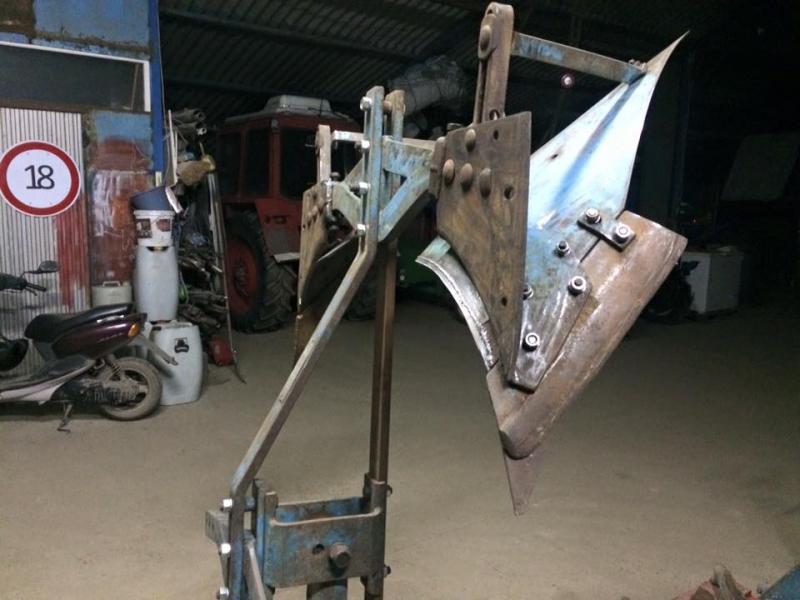

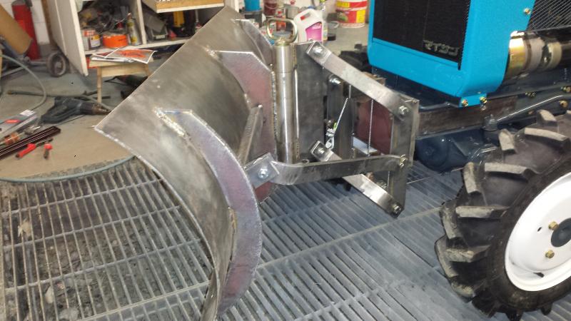

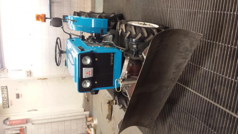

Válasz Tomi19921220 #27049. hozzászólásáraSzia! Én tavaly csináltam tolólapot. Hàt az idén picit kell javitani a konstrukción. A videót látva, nem csak èn estem hibákba... Tapasztalat munka közben:a tolólap tartó karoknak munka közben közel vízszintesen kell àllniuk, különben ki fogja emelni az első tengelyt mivel maga alá akarja gyűrni a tolólapot.
Láttam egy traki hirdetést: eszközök között volt1 házi, egyszerű tolólap. Nem a legszebb, viszont jónak tünik! Megpróbálom belinkelni, meg az enyémről is keresek fotót, hogy tanuljatok a hibámból! Üdv!

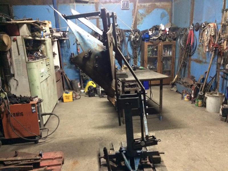

Tolólapot szeretnék készíteni. már egy két dolog meg van hozzá.
Az lenne a kérésem hogy aki készített már magának az mutatna pár képet a sajátjáról?
Én egy Komondor tolólapot méreteztem le, az a kiindulási alapom.
köszi előre is :)

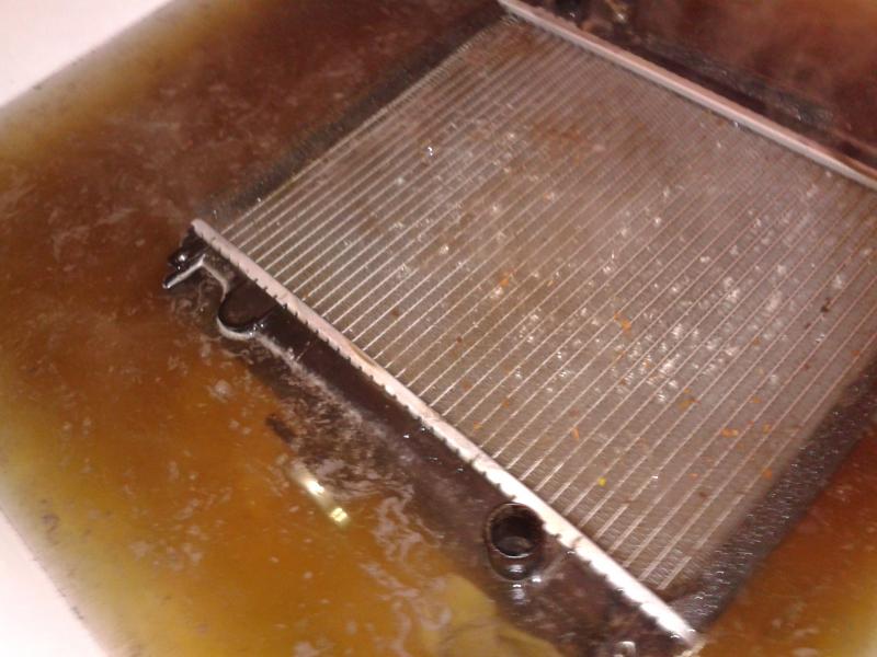

Van egy fórumtársunk (sajnos elfelejtettem, hogy ki az ), aki darázsfészket mosott ki a trakesza hűtőjéből.
Jó, jó, optikai tuningos Mitsubishije volt, de hát ....
Gondoltam szólok neki, hogy a hűtőn nem azért bam a sapka mint rajta, de lebeszéltem magam róla. Így is sokáig tart a svédtorna rendezvény a kultúrház előtt.

Válasz Bencsiki #27053. hozzászólásáraMitsubishi hűtőből??? De hisz abban még ott maradt a "saké" a japik fagyálója

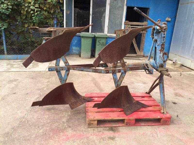

Válasz Tomi19921220 #27049. hozzászólásáraSajnos a hirdetésben szereplő képet nem tudom ide feltölteni. Viszont az enyém itt van festés előtt:

Mitsubishi hűtőből!
Válasz Tomi19921220 #27048. hozzászólásáraSzia!
Valami hasonlóra gondolsz?

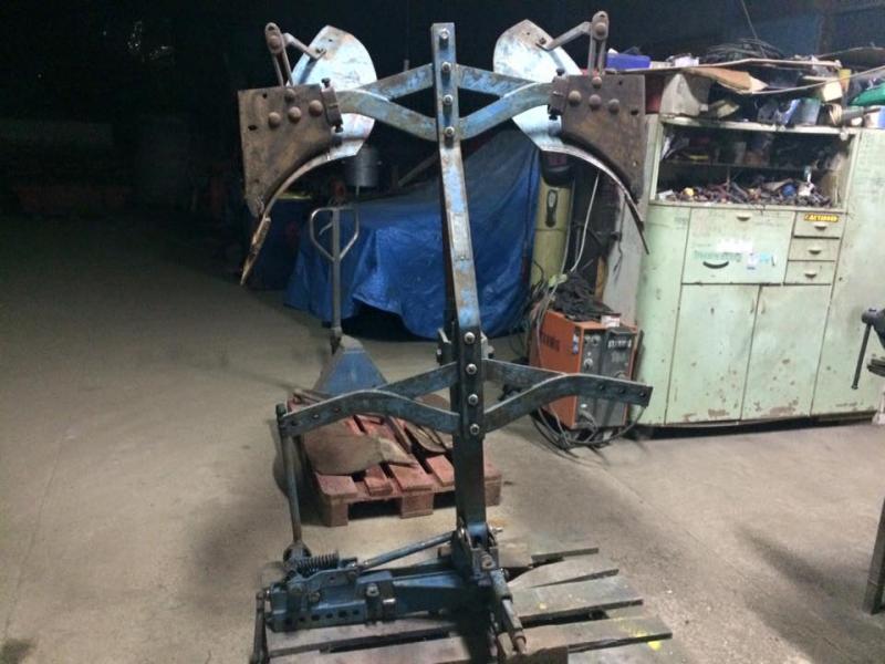

Válasz Tomi19921220 #27049. hozzászólására Szia én elkeztem annak idején egyet csinálni nézd meg 7523 mas hozzá szólásomat talán segít valamit.
