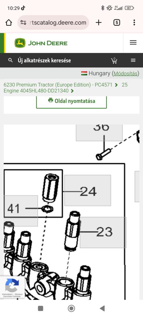

Válasz Georgosz #25127. hozzászólásáraHello, nekem a 6230 azt kezdte el csinálni, hogy a nyomásszabályzó szelepnél nyomja a gázolajat a menetnél. 2napot dolgoztam vele és újra. Az egyik 1éves szelep a másik 7ezer órás. Kiveszem vissza teszem és semmi baja. Valaki járt már így?
Válasz Georgosz #25127. hozzászólásáraKöszi. Mind a kettőnek megvan a Denso cikkszáma is, a Peugeott és Citroen autókban is ez van. A nyomástartó 30+áfa, a szabályzó szelep 26+áfa itt közel hozzánk a Láng Kft. Kaposvár! Ha kell valakinek ezek a Denzo cikkszámok szóljon és hétfőn le tudom írni.

Válasz Dávid94 #25133. hozzászólásáraIgen van! Az új szelephez van is csomagolva, még a Denso-nál is!
Válasz Dávid94 #25132. hozzászólásáraKözbe megvan van ott tömítés. ????
Válasz termelo #25131. hozzászólásáraDe a külső menetnél folyik vagy ömlik a gázolaj. Ott nincs semmi tömités alul.
Válasz Dávid94 #25130. hozzászólásáraAlumínium alátét vagy rézalátétet kilágyítva és vagy gyenge menetrögzítőt próbálj.

Válasz termelo #25126. hozzászólásáraKöszönöm! Kitisztítom először és utána csere ha ez a baj.
