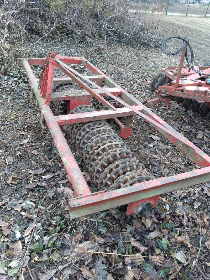

De gondoltam olyanra, mivel szeretném vontatottra építeni, ezt a vázat a két hengertagnál elvágnám, majd kapna egy másik vázat, ahol a hengertagok középen 2-2 csappal lennének felfüggesztve, hogy valamennyire tudjanak billegni.
Mennyire járható megoldás lenne ez?

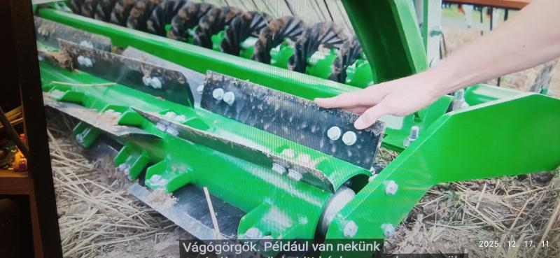

Itt egy video a TopCut gyakorlati gépkapcsolatáról:
https://www.youtube.com/watch?v=wzAyMWQ6aHg
Mr.Poke jut eszembe.
Számomra továbbra is az a konzekvencia, hogy a kevesebb több.
Ez a drága gépkapcsolat valójában felesleges. A videón lévő esetben csak azért van a TopCutra szükség mert a vetőgép "lopott" koncepciója nem tartalmazza a SeedHawk elővágó tárcsáját.

Az én véleményem még mindig ugyanaz. 2 sor aprító henger, 1 sor tárcsa, 3 sor pálcás megoldással már biztosan teljes értékű sekély művelést csinál majdnem minden tarlón. Igaz nem a kis gazdák játékszere (<500ha).
Most amiben finomodna a véleményem:
A gép jobb munkaminősége a sok precíz elgondolásban van. Mármint az, hogy a tandem megoldáson nem két ugyanolyan művelőszerszám van (a régi verzión úgy van, azon látszik, is hogy billeg szépen, elég sok videóban), hanem egy sor aprítóhenger és egy sor turbo tárcsalap. Ez a kettő pedig kontrolláltan, hidraulikával, hidroakkumulátoron keresztül van megtámogatva, így nem billeg, hanem a nyomás ellenébe enged, ezáltal nem vergődik, nem hullámosodik a munka.
Ez a gép alapja és erre van feltéve egy szintén hidraulikus állítású aprítóhenger (kisebb előfeszítéssel, a fő vázon marad a súly jó része), ami szintén "nyomatva" van hidraulikával.
A szalmarendező pálcasor szintén mereven van rögzítve, nem láncokon keresztül. A pálcák szögállítása hidraulikus, de ami megkülönbözteti egy tarló boronától, hogy itt a szögállítás függ a mélységtől, míg azon állítható a mélységtől független a pálcák szöge. Miért lehet ez baj? Ha mondjuk nagyobb szármaradvány van a területen, akkor a nagyobb szögre állított, ezáltal mélyebb munkára fogott szalmarendező be fog fúlni, persze lehet ilyenkor a szögön állítani a fülkéből, de a mélység már nem lesz ugyanaz (ha számít ez gyenge pont talán), de jó kombájnosnál ez nem probléma.
Ami viszont érdekes, hogy az aprítóhenger művelőszerszámok kialakítása nem csavart, hanem csak szögbe helyezett, azért egy ilyen drága gépnél elvárnám, hogy a csavart megoldást oldják meg Nyilván így picivel jobban döcög, cserébe jobban vág, jobban belehatol a talajba, mint egy csavart mondjuk Horsch Cultro, vagy He-va Top Cutter.
A tandem megoldások amik gumicsonton vannak biztosítva és még a művelőszerszámok is ugyanazok rajta, azok hajlamosak billegni, e miatt nem olyan szép munkát végeznek. Ami meg csak simán csapon van, az meg még jobban.

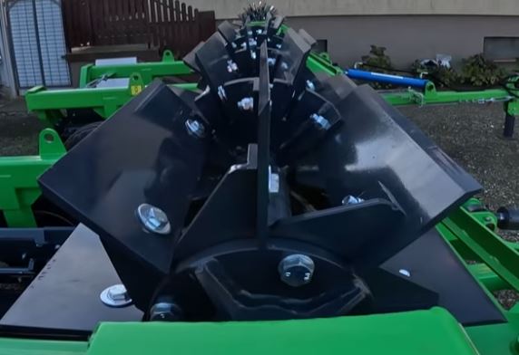

Itt talán látszik oldalról fényképezve:
Tulajdonképpen ~6°-onként vannak a kések egymástól a 2m-es tagon.
Ennek a megoldásnak nyilván a hátránya az egybe késeshez képest, hogy akkora ütőerőt, vágóerőt nem fejt ki, ugyanannál a súlynál, de ezt barátságosabb súlyozni és nem veri szét a trakit, vázat a kialakítás. Nem is megy olyan mélyre a kés, mint az egybe késes verzió. Legyen az 500-as vagy 800-as.

Cserebetétben mindenképp a legyező kialakítású az amivel hosszú életű lesz a gép. Az egybe késes a döcögés miatt irtózatos erővel rázza a vázat, amitől a komoly He-Va, Dalbo hengerek váza is eltörik, plusz ugye a csapágyak is kapnak rendesen. Egy legyezős aprítóhenger betéthez IH tárcsa csapágy is jó, nem kell 100e Ft-ért bele csapágy sem.

Nekem csak egy ilyen van, hengerezek vele mindent, lehengerően dolgozok

Tapasztalatom szerint először a zárt hengerprofilok elkezdik túrni a földet maguk előtt.
Legkevésbé az olyan nyitott profil túr ahol át bír folyni a laza anyag.
A Croskill-t én félig nyitottnak írnám le, itt Bácskában 1-2-300 hektáronként túr be 1x
A csavart megoldás meg még sokkal simábban jár.

A Cambridge talajkövetése 0, kb 5mm után ez se húzható viszont könnyű lepucolni.
Én jó sokat hengereztem, kikopott mind a 3 dik Croskill-t nyúzom a másodikba 10.000 hektár volt.
A legtutibb a csavart megoldás, az a He-Va-nak van. Az tetszik a legjobban, de olyan nem lesz sose
