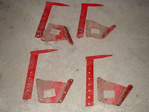

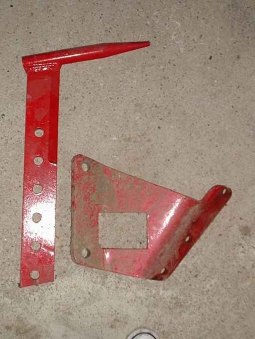

#100 Holczy
2013-01-07 18:33:27
Válasz #98. hozzászólásra
Szerintem az ekeszárra.Legalábbis ahogy néztem van rabewerk ekére is.Ott oda megy fel gyanúm .
#99 apuci
2013-01-07 18:32:54
a kvernin egy tartó konzolt kell minden második fejre felszerelni a eke test mögé és arra a szárral együtt a tüskét két csavar fogja föl ha jól emlékszem
#98 Norbi6330
2013-01-07 18:21:54
Hali Tud-e valaki ilyet, eladót vagy ha van sajátja, akkor dobhatna 1 pár ötletet vagy képet hogy hova kel felrakni pontosan ezt a tüskét? Előre is köszönöm a válaszokat.

#94 Sza-bolcs
2009-06-09 21:09:15
Válasz #93. hozzászólásra
Ezt szinte észre sem veszi a gép.
Nekem a kverni ekéhez ajánlottak, de ott megmondták, hogy 1 tüske 40-50 Le, majd meg mutatták élőben is a tüskét és elhittem egyből. És a kvernire minden 2. ekefejre bőven elég, és így is javasolják.
#93 Pici
2009-06-09 21:06:17
ezt a két képet aláltam a neten azért raktam be mert még ilyet én nem láttam és sokan azt hiszik hogy ez a "lazito " egyet jelent az altalajlazitással de ez télleg csak arra valo ahogyan már irták hogy az eketalpat megtörje és a viz szabadon mozogjon ezen az oldalon találtam 125 ezer forint 4 db vogel nottra
és ez nem hiszem hogy rengeteg eröt elvenne a szántástól
