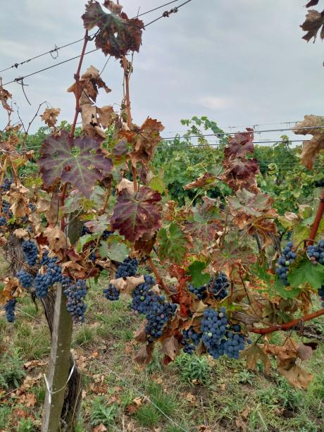

#2048 trikolor5
2025-09-10 15:01:35
Ez mi? És mi lehet az orvosság?

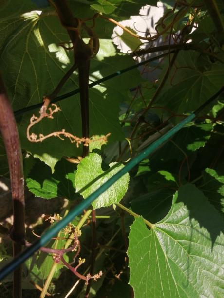

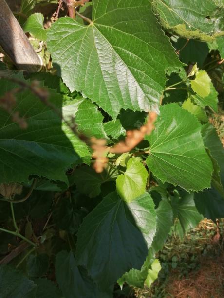

#2046 Gatti
2025-07-03 21:12:15
Válasz Sk Laci #2042. hozzászólásáraNálam is volt ilyen idén. Arra gyanakodom hogy a fagy vagy pedig az aszályos meleg idő kavarhatott be. Virágzáskor igen hideg idők voltak felénk.
#2045 Sk Laci
2025-07-03 21:05:00
Válasz ND #2044. hozzászólásáraIgen, termett tavaly. Furcsa, hogy nem láttam rajta semilyen betegséget, és erre nesze neked elszáradnak a fürtök virágzás helyett. De csak ezen az 1 tőkén. Csemegeszőllő.
#2044 ND
2025-06-29 21:42:46
Válasz Sk Laci #2042. hozzászólásáraFurcsa a levele. Nem vadszőlő? Az eldobálja a fürtöt.
Tavaly termett?
Ha igen, lehet fürt(kocsány)bénulás - azt mondják Mg hiány miatt alakul ki,
Vagy sanszos a fürt perenoszpóra
#2042 Sk Laci
2025-06-29 17:38:56
Mitől van elsülve a fürtkezdemény?
Betegség nem volt rajta, lehet látni a leveleken.
Soha se találkoztam ilyennel.
Virágzás helyett megbarnult, akár egy égés, majd fokozatosan elhalt az egész fürtkezdemény.
