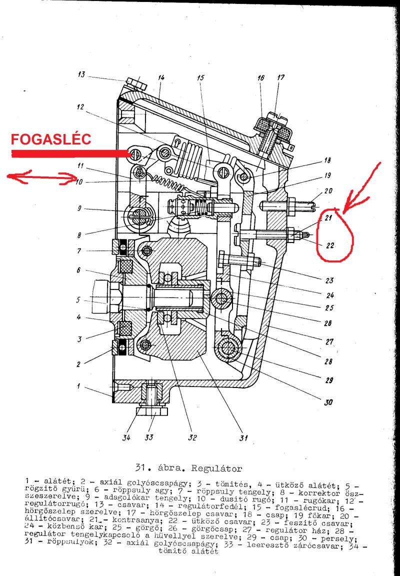

#173 Rabó001
2025-12-27 17:11:59
Válasz mtz1221 #172. hozzászólásáraAzt szerintem innen te sem tudod meg én sem, hogy az adagolósok mire "szokták" állítani.
A D-240 motor beállítási értékei 200 löketre névleges fordulatszámon (1100 ford/min) 12,6-15,0 cm3 (ml).
A D-50 motorra ugyanez 14,5-15,7 cm3, csak 800 ford/min-en, mert ugye ennek alacsonyabb a max. fordulatszáma.
Hogy mennyit jelent indításnál, ha a 15-ből 16-ot csinálsz, azt nem tudom. Ha erről az értékről beszélsz. Lényegében ez van megadva a beállításhoz, meg az alapjárati fordulatszámon szállított gázolaj mennyiség. [[Ahány könyvben megnézem, jóformány annyiféle érték van, de ezt találtam a legtöbb helyen. Valahol ír indítótöltetet is, de kilopond/órában, úgyhogy ezt inkább hagyjuk. Én is t tudnám a kilopondot kilogrammra számolni, de inkább ne, de azért leírtam. ]]
Amit meg tudsz csinálni megbontás nélkül, ha már mindenáron próbálgatni akarod. A 170. hozzászólásban lévő ábra 22.csavarján tekersz befelé, fél-egy fordulatot. Akár többet is, de úgy emlékszem már ez is értelmezhető mennyiséget tesz rá, erre nem találtam gépkönyvi adatot, csak saját tapasztalat. Ezzel növeled a befecskendezési mennyiséget (az összes elemen), ezzel növeled az indítási töltetet is ha minden igaz. Hogy mi-mennyi lesz, ahhoz mérni kell, ahhoz meg le kell szedni az adagolót, meg pad kell hozzá, persze vannak videók a youtubeon akik pad nélkül is mókolják, de ha érzésre jónak tartod, akkor nyomd nekik.
Az előtöltés lehet hogy többet számít az indulásnál.

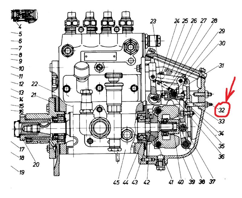

#172 mtz1221
2025-12-27 14:07:50
Válasz mtz1221 #171. hozzászólásáraDe azért eszem megáll. Ezek szerint ha kicsit és érdekelné az adagolóokat akkor nyugodtan tehetnék 16 köbre, és sokkal jobb lenne sz indítás mindenkinél, jól gondolom ?
#171 mtz1221
2025-12-27 14:02:58
Válasz Bitdi #170. hozzászólásáraKöszönöm. Befelé kéne rajta hajtani ?
#169 Bitdi
2025-12-27 13:39:10
Válasz mtz1221 #166. hozzászólására23as kintről nem férsz hozzá

#166 mtz1221
2025-12-26 17:27:15
Válasz Bitdi #165. hozzászólásáraPad nélkül nem tudom itthon meg piszkálni ?
#165 Bitdi
2025-12-26 15:12:46
Válasz mtz1221 #154. hozzászólásáraÁllítható.14ccm a gyári érték(beinditva kb 8).

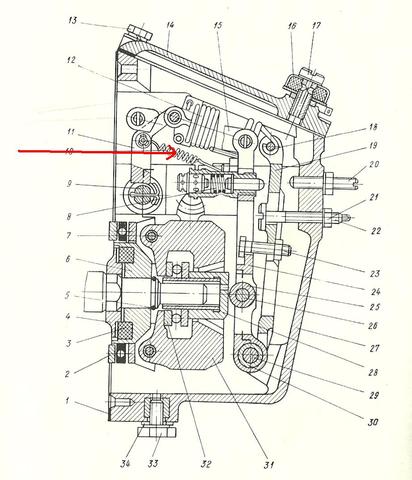

#151 mtz1221
2025-10-03 12:13:49
Mtz utn adagolón ha oda lenne a füstcsavarnak(nem tudom a rendes nevét) csavarva, akkor indításkor is adna több naftát ???

#149 .Richard.
2025-03-17 21:59:20
Válasz Rabó001 #148. hozzászólásáraHova? Maxra lehet többet fog,de a röpsúly a terhelèskor azzal nem fog foglalkozni. Az nem az a rèsze.
#148 Rabó001
2025-03-17 21:50:52
Válasz mtz1221 #146. hozzászólásáraTegyél bele jó erős rugót. Viszont akkor valoszinuleg pörögni is többet fog.
#146 mtz1221
2025-03-17 21:30:21
Válasz .Richard. #145. hozzászólásáraÉn megengedem, nem akarok jobban utána menni, mert így is szétesik a fejem a sok felesleges tudástól.smile sweatdrop Itt is azt akartam csak megtudni hogy lehetne házi módszerrel érzéketlenné tenni az mtz szabályzóját, az sem jött össze.smile cursing
#145 .Richard.
2025-03-17 21:17:31
Válasz mtz1221 #144. hozzászólásáraÈn most sem jövök rá,ha gyárilag fix az elem fogasîv összerakása,meg a fogaslèc az ivhez, akkor mitöl kapott többszörös mennyisèget. Szerintem csak az alapjáraton a fejszelep hibája miatti elnyulott,ha lehet így nevezni befecskendezés miatt. De ez mindenhol előfordulhat,de nem úgy,ahogy rámondják.
#144 mtz1221
2025-03-17 18:39:54
Válasz .Richard. #142. hozzászólásáraEzt mondták, én nem firtattam. Ott van lentebb a motorpal adagoló, akarod belenézel hogy jól mondták e.

#142 .Richard.
2025-03-17 12:53:45
Válasz mtz1221 #140. hozzászólásáraAnnyival kaphat többet,hogy a fejszelep nem ül vissza a helyère,így nem tehermentesíti a nyomocsövet,de az egy hangyafxnyi mennyisèg. Akkor náluk a duplája,hogy Jön ki. ?.mennyisèget a vezèrlő èl változtat. smile scared
#141 mtz1221
2025-03-17 12:17:04
Válasz mtz1221 #140. hozzászólásáraEgy a lényeg adagolóhoz nem szabad ereszteni garanciásokat hogy fent a traktoron hozzányúljon.smile hammer
#140 mtz1221
2025-03-17 12:14:34
Válasz .Richard. #136. hozzászólásáraAdagolós mondta aki a rugót cserélte. És azt is hogy azért csavarták le a garanciások minimumra azt az elementet, mert mikor kopogott lehet dupláját is kapta.smile cursing
