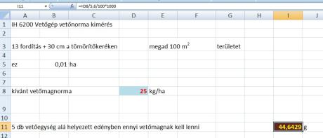

Válasz papszi06 #29. hozzászólásáraEgy dolgot nem tisztáztunk, bár a topic címe utalhat rá.
Aprómag(mikrogranulátum) kijuttatóval akarsz vetni?
Mert én meg a nagy tartályról írkáltam eddig, ha igen, akkor bocsánat, mert teljesen félrevezettelek.
#35 sulla
2026-03-15 21:01:19
Excelben csinálsz egy ilyen képletet és azzal bármit ki tudsz számolni...
Nem tudom van-e apró maghoz láncod ha nincs akkor az 92 cm hosszú (gabonához 82 cm) legalábbis nálam. Ezt ki kell cserélni és a két fogaskereket pedig meg kell cserélni, a lánc feszítése ekkor változik. A nyelv lehet közepes állásban vagy legkisebben is. Mindenképpen forgasd le mert magok fajsúlya különböző. Én az első 5 vetőegység alatt mérek, praktikussági okokból, azért is van a képletben 5,6-os osztás. Egy hete vetettünk 6 - 7-esen állt a kar.
#34 A.I.
2026-03-15 19:20:39
Válasz Gepi #32. hozzászólásáraSzerintem inkáb 6-8 állás a táblázat szerint, átfordított hajtással(lelassítva).
#33 A.I.
2026-03-15 19:19:26
Válasz papszi06 #31. hozzászólására100 m² osztva tömörítő kerék kerülete(átmérő X π) osztva munkaszélességgel (4,25 m) = forgatás szám
Ha a tömörítő kerék kerülete 1,5 méter, akkor kb 15-16 forgatás 100 m².
#32 Gepi
2026-03-15 19:19:14
Válasz papszi06 #29. hozzászólásáraAz állítókar a 15 vagy 20 állásba. De a gép leforgatása ajánlott ahogy előttem is írták!
#31 papszi06
2026-03-15 18:07:10
Válasz A.I. #30. hozzászólásáraKöszi,hányszor kell átfordítani?
#30 A.I.
2026-03-15 17:33:37
Válasz papszi06 #29. hozzászólásáraElsőnek szerintem fordítsd meg az áttételt úgy lelassítja a vetőtengely fordulatát.
Akkor a tetőben lévő táblázat már egész jó szokott lenni.
Feltéve, hogy ha a kar 0-t mutat, akkor az elemek is 0-án állnak.
Sajnos karállást nem tudok, gép már nincs, így nem tudok mondani a táblázatból, de ha a tiédben megvan, akkor a lelassított áttétellel közel jó volt. (Ponyva alá és leforgatni ellenőrzésként!)
Közben kicsit vissza néztem,
#466 hozzászólást nézd meg, de nem kell 4-el szorozni, ha megfordítod a meghajtást!
#29 papszi06
2026-03-15 15:21:09
Sziasztok ih 6200 lucernát szeretnénk vetni 25 kg /ha hányasra kel állítani a mag kifolyót aki tudja segítsen már előre is köszönöm
