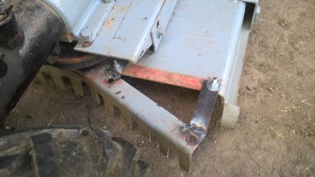

Sziasztok! Segítséget szeretnék kérni. Sikerült vennem felező kereket M70 hez. De valamiért nem működik. Csak forog a középső agy nem forgatja a kereket. Nem tudom mi a probléma.

Kerekekkel állítsd be a vágási magasságot (sík betonon) Ehhez képest a csúszótalpak legalább 2cm-rel feljebb legyenek. Egyenetlen terepen ha sokszor fel ül a talpakra állítsd feljebb. A lényeg: a kés nefusson bele a talaj egyenetlenségeibe mert akkor nem győzöd élezni.

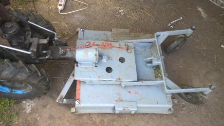

Szia! Köszönöm szépen a gratulációt. A hétvégén feltettem az új kést, valamint kicsit megtisztítottam az adaptert. Több kérdés is felmerült bennem, ezeket leírom ide, kérlek szépen válaszoljál rájuk!
1. Az MF70 irányából nézve a ZTR61 bal oldalán (kb. a kés tengelyétől) a ház oldallemeze le van vágva. Gondolom oldalkidobós verzióvá próbálták átalakítani. Ebből adódhatnak problémáim, vagy vigyem el egy jó lakatoshoz és hegesztessek rá valami lemezt?
2. Szépen működik (bár fűben még nem teszteltem), de látszik, hogy még az eredeti ékszíj van rajta. Kell-e rá vennem újat? Amennyiben igen, mekkorát és milyent? Érdemes gyárit keresni?
3. A ZTR61 oldalain vannak ezek a csúszótalpak, amelyek "magassága" 4 szintben variálható. Tegnap átszereltem alulról a másodikba őket. Te mit javasolsz? Úgy általában, miként állítsam be a bolygókerekeket és ezeket a csúszótalpakat?
4. Mekkora a maximális fűmagasság, amibe az eredeti 2T motorral még belemehetek úgy, hogy hátul nincsenek fent a fésűk, illetve figyelembe véve az 1. pontban már említett kivágást.
Sziasztok! A múlt hét végén sikerült vásárolnom egy ZTR61 adaptert az MF70emhez. A kés elég lehasznált állapotban volt, így hétfőn gyorsan rendeltem egy újat, ami tegnap megérkezett. A kérdésem csak annyi lenne, hogy az újat milyen irányban kell feltenni? A kés vízszintes felületének felfelé, vagy lefelé kell lennie a talajhoz viszonyítva?

Oldalt a két állítható csúszótalp hiányzik.
Lásd itt:
https://drive.google.com/file/d/0B4YJzq8exGQFQUNoV0xQSVNsRm8/view?usp=drivesdk
