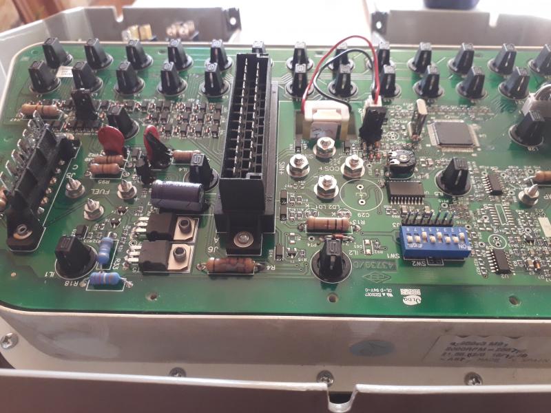

Válasz Sötét Paraszt #23062. hozzászólásáraAz R4-et nagyítás után is alig találtam meg . Így képről nem tudni mihez tartozik , úgy hogy miért " sült " meg nehéz megmondani . Mérete alapján W-os teljesítményű lehet , ha színkód olvasható és az alacsony értéket ad , akkor túláram korlátozás is lehet a feladata , pl egy izzóval sorba kötve , annak a körnek zárlat esetén védelemnek a meghajtó kör felé , de ez távolról csak találgatás . Jobb lenne egy műszerész kezébe adni az egészet .

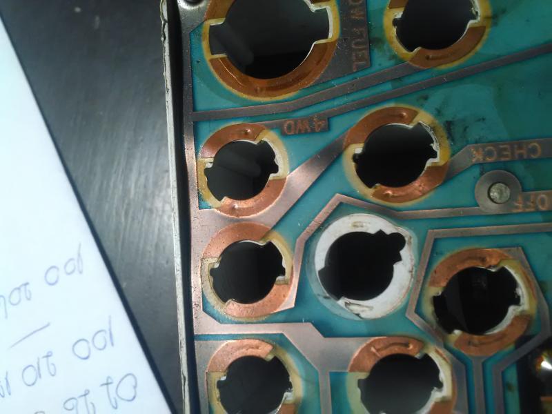

Válasz Sötét Paraszt #23052. hozzászólásáraR4 lehet alul lett méretezve kicsit...
Válasz T.f. #23060. hozzászólásáraLejjebb aszonták a ledek többet bírnak,
meg az r4 ellenállás szét van égve, a képen is látszik.
A ledhe tudni kéne a polaritást a nyákon.
Válasz T.f. #23060. hozzászólásáraBenősűlt az R4-es ellenállása is, aztmondja

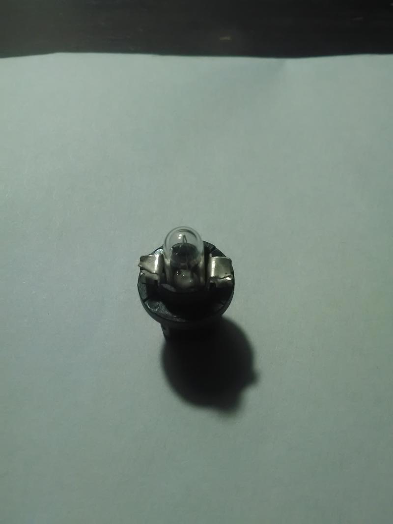

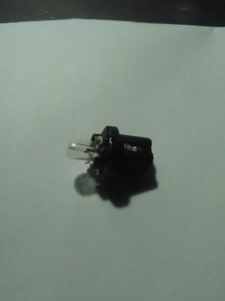

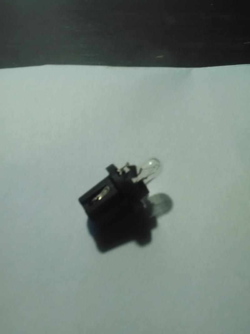

Válasz Sötét Paraszt #23045. hozzászólásáraFordítsd el 90 fokot a foglalatot és kijön .
Izzót minta alapján autóvillamossági boltban szoktam venni .
Válasz Sötét Paraszt #23055. hozzászólásáraAzok a fekete kúpos műanyagok ?? Mert azok foglalatok, csak elfordítod és abban van tüskeizzó{,:whistling:} Én már cseréltem többször...

Válasz máris szomszéd #23054. hozzászólásárahuszon valahány foglalat a képen azokba vannak az izzók.
Válasz Sötét Paraszt #23045. hozzászólásáraHülye kérdés,hol itt az izzó?
Válasz Sötét Paraszt #23045. hozzászólásáraForraszd ki, színkód alapján meglehet határozni az értéket, de ha beviszed a megfelelő boltba adnak másikat.
Válasz jozef19 #23051. hozzászólásáraNade milyent, és úgy forraszam be?
Az r4 ellenállásra mit mondasz mestőr?
