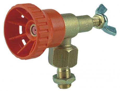

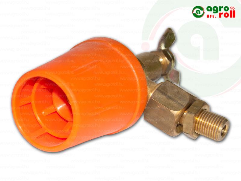

Használtok axiál permetezőhöz turbó szórófejeket?

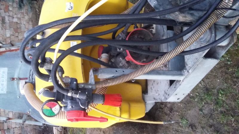

Sziasztok! Tud esetleg valaki ajánlani olyan szakembert aki kifejezetten ilyen szivattyúk javításával, szervizelésével foglalkozik? Ahogy korábban írtam egy olasz Annovi Reverberiről lenne szó, nem merem magam szétszedni jó lenne ha valaki olyan csinálná aki látott már ilyet...
Előre is köszi az infókat!
Köszönöm a hozzászólásokat! Az interneten találtam egy leírást a szivattyúhoz és ott is nyomóágat ír.
Válasz mitiii #207. hozzászólásáraNekünk egy 660 literes függesztetten ott van a nyomóági csatlakozó, az egyik oldala ha jól emlékszem M26x1,5 menet a másik pedig belemegy abba furatba ami be van karikázva és egy "U" alakú csappal van rögzítve.
Válasz mitiii #207. hozzászólásáraÖnfelszívó csatlakozás lehet.

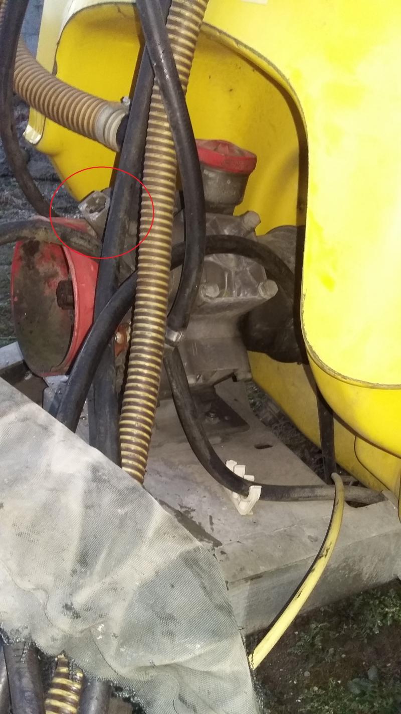

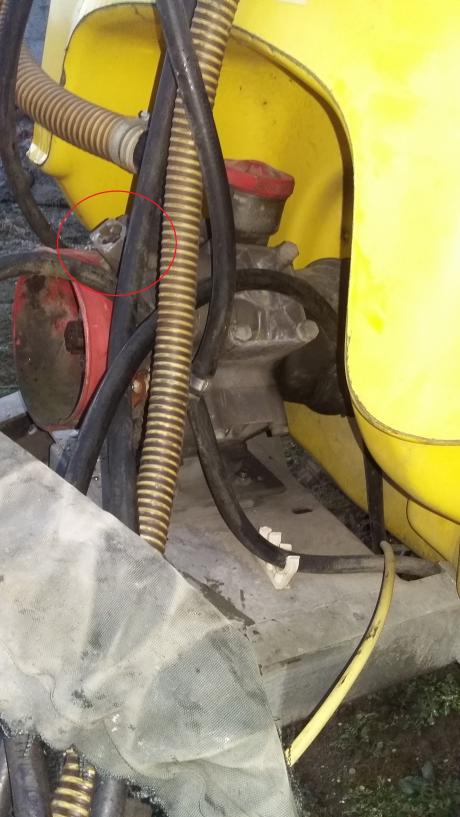

sziasztok! még egy kérdésem lenne; mi hiányozhat a pirosan bekarikázott helyről? ez valami beöntő nyílás lehet? keresgélek a neten hasonló szivattyúk között és láttam pár hasonlót ahol menetes "könyök" van mintha erre is valami tömlőt lehetne csatlakoztatni...
Válasz Nskype #205. hozzászólásáraKöszi! Megtekertem a kardánt és normális járásúnak tűnik a szivattyú, a csövezés és fúvókák cseréje után rápróbálunk élesben, majd meglátjuk. Amúgy Krobath Ascher a teljes neve...

Ezekkel a turbó szórófejekkel javítható az axiál permetező hatásfoka hatékonysága?
