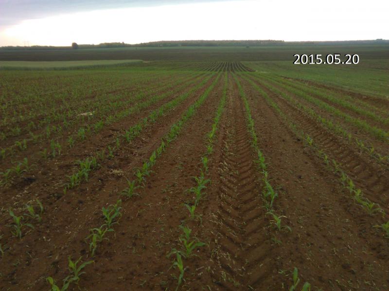

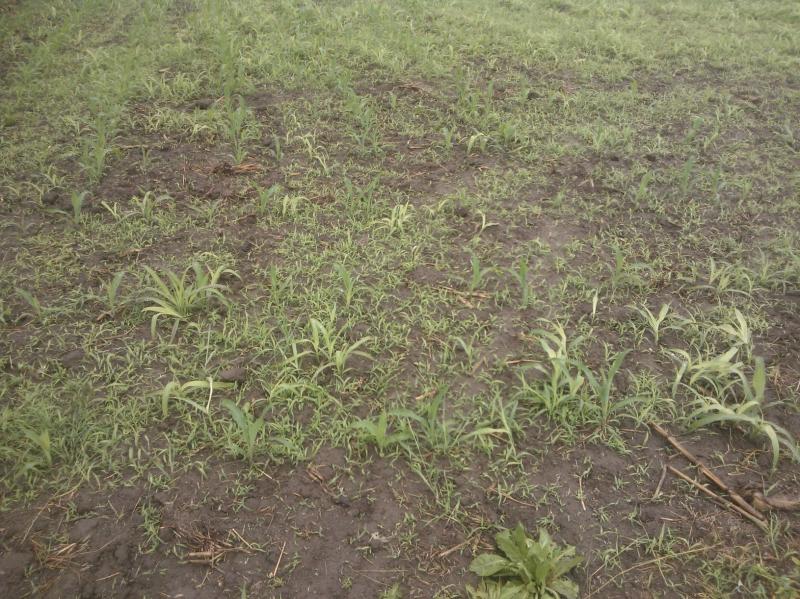

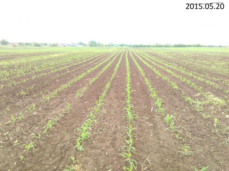

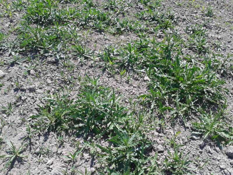

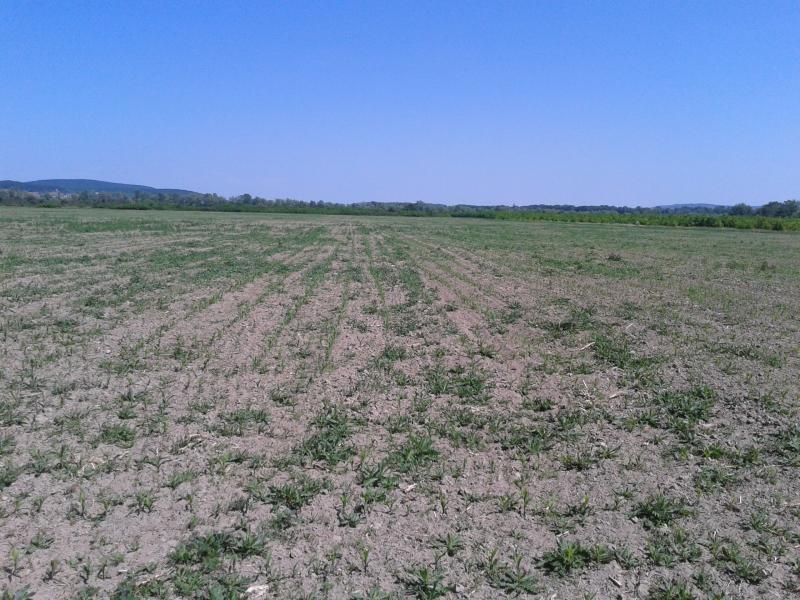

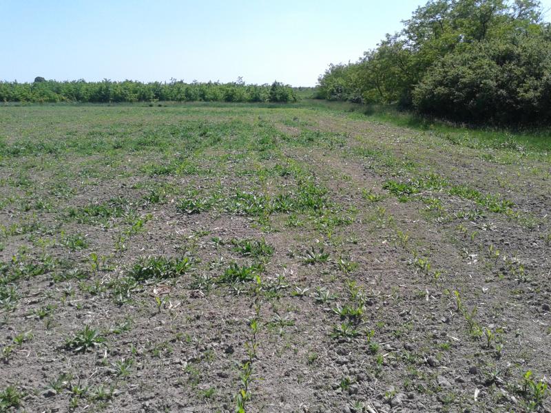

Hétfő este kapott a kukorica 2 l/ha Laudist
+ 1,5 l/ha Cambiot az évelők ellen, sajnos sok volt az acat+ szulák. Szerdán eső előtt néztem ütött rendesen a mix, de azt nem tudom hogy ezt a pár napos hideg esős időt hogyan fogja tolerálni majd a kukorica ezen gyomírtó kombináció után??? Van ebben valakinek tapasztalata? A hideg amúgy is visszaveti most majd + gyomírtó? Mit okozhaz együtt????

Válasz Fe ró #5750. hozzászólásáraTudnám én is, sőt fogom is, de nekem ahhoz határba kell menni, ahhoz pedig ennyi eső után legalább 2 nap viszonylagos jó idő kell, mert ilyenkor csak sárt kevernék, azt meg ha nem muszály akkor nem teszem. Tavaly is kapott borús esős időt, de nem 3 napot egyszerre hideg idővel, mondjuk nekem is 2 nap jó idő, napsütés volt rá kedd-től szerda estig.

Válasz Fe ró #5748. hozzászólásáraAz elképzelhetőnek tartod hogy az eső hatására ezek a gyomok visszazöldüljenek???? Én nem igen, de annyira nem ismerem a Laudist??
Válasz Fe ró #5747. hozzászólásáraHétfőn délután,meg kedden volt napsütés bőven.
Válasz gazda001 #5746. hozzászólásáraTegnap reggelre 10mm.Azóta esik szép lassan.
Válasz Fe ró #5744. hozzászólásáraNa ez már valami, eső mennyi volt rá? ill mennyi időtartamot sütötte a nap?
4-napos Laudis.

Válasz Gabesz2 #5738. hozzászólásáraNoh akkor noh ein mal, Lehet hogy rosszul fogalmaztam. Volt Laudisom 2l/ha dózisban, mert van kölesem, bőven + egyéb egyszikűek, + magról kelő kétszikűek. Erre terveztem laudist, eddig remélem ok! Kijött ezek mellé mezei aszat+ aprószulák + még amin meglepődtem (mert előtte sohasem volt) magról kelő szulákféle de olyan mennyiségben hogy nem látszott a kuki sora. Na ezért ment a Laudis mellé 1,5 l/ha cambio. Így már érthető remélem. A cambiotól nem várom hogy bántsa a kölest, azt a laudistól várom, erre valaki azt mondta itt hogy ilyen esős időben majd vissza zöldül a köles és a laudisnak nem lesz hatása, na itt tartunk, erre várok választ! kösz.
Válasz gazda001 #5737. hozzászólásáraTehát a kölest Cambióval lehet gyomírtani
Válasz Fe ró #5733. hozzászólásáraEzért ment a laudis mellé mert a köles már váltotta a gyökeret.......cambio az évelő kétszikűek ellen ment, mer volt benne nem kevés.....

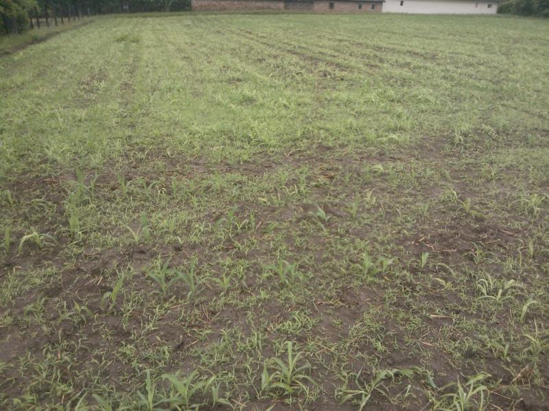

Válasz gazda001 #5735. hozzászólására Hétfőn fujtam én islaudissal kiváncsi vagyok milyen lessz. Már szerdán láttam hatását. Majd teszek föl képeket.
Válasz bandigh #5734. hozzászólásáraLaudis nem fogja meg őket az eső miatt???? Visszazöldülhetnek? Ezt nem gondolnám.......
Válasz gazda001 #5730. hozzászólásáraNem hiszem h annyir bántaná, inkább azon agyalnék h az egyszikűek visszazöldülhetnek. Ha voltak.
Válasz Dinnyés Laci #5731. hozzászólásáraAhogyan olvasom a cambió egysziküre nemhat. http://www.agro-store.hu/novenyvedelem/gyomirto-szerek/cambio-5-l
Válasz gazda001 #5730. hozzászólásáraMennyi hektárra így a költség? Lehet hogy hatásos, de nem gazdaságos az biztos.
Válasz esze-lény #5729. hozzászólásáraAkkor pontosítok elsősorban egyszikű és néhány kétszikű gyom ellen hatékony (így pontos)

Válasz Faragó János #5700. hozzászólásáraJó eséllyel felvette minden,
1-2 nap és kiderül, gyorsan hat a laudis, nem kell sokáig találgatnod
