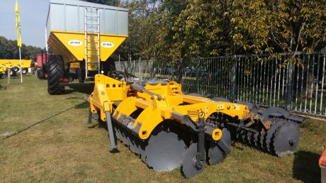

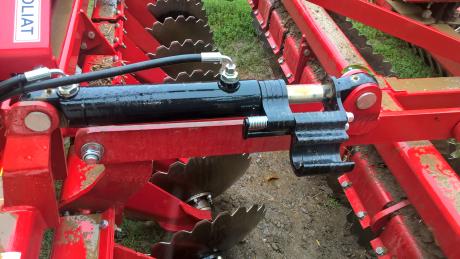

Válasz *** HM *** #2480. hozzászólásáraEzt látni kellene, mert nem tudom változik e a behúzási szög azaz mekkorát fog egy lap.
Bár csak a tartó tengely mozog, de lapokat tartó szárak csavarva és döntve is vannak és mintha leeresztve sekély művelésre amikor a lap csak a hegyévvel kotor nagyobb lenne a fogás és ezáltal nem hagy el területet.
Mélyművelésre kinyomva, amikor mélyebben jár és a nagyobb átmérő dolgozik, meg kisebb lenne fogás, de ez csak tipp majd a tulaj nyomja a tutit nekünk hogyisvanezkéremszépen
(mert ha csak simán mélységet állít akkor tényleg bonyi)

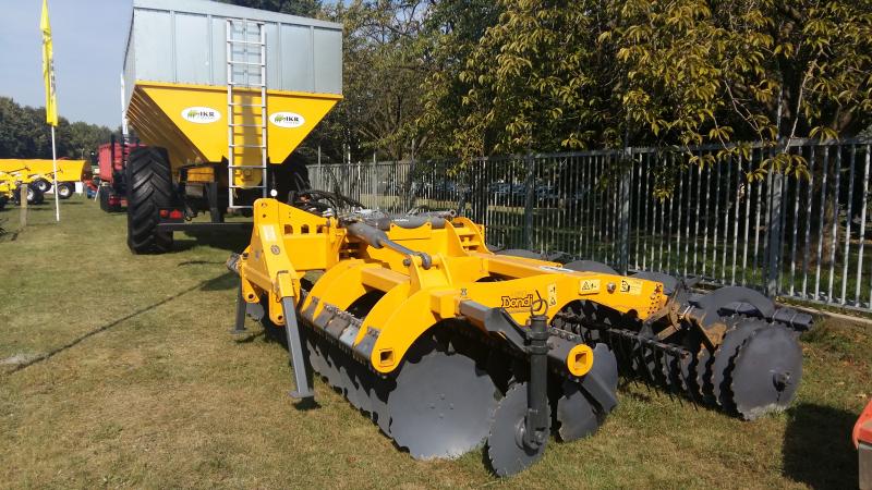

Válasz dr.T #2472. hozzászólásáraTalán a sárkaparók a gyenge pont ahogy a kolléga írja.Lehetne inkább olyan mint a vogel pron!De Ennyi pénzért ez űrhajó!Ja és ráadásul JÓ!!!!
Válasz _NB_ #2479. hozzászólásáraEzt néztem.
Visszafele vakaródzás ez a szisztéma nem?
Tenne mindegyik rá magáracsukós hengermegoldást oszt cső.... hánem?
Válasz dr.T #2472. hozzászólásáraAz ékgyűrűk közötti sárkaparó lehetne jobb szerintem. Amiken benyúlik a két gyűrű közé és takarításon kívül tömörít és vág is, az ennél jobb.
Válasz bobo77 #2471. hozzászólásáraIlyet még nem láttam, vagyis nem figyeltem. Ha sekélyebben tárcsázol akkor nagyobb a szöge és ha mélyebben akkor meg "egyenesedik" a tárcsalap??
Valamelyik képen szinte egyenes laposnak tűnik, ezen meg már talán ívesebbnek. Ez van olyan íves mint a vogel pro?
Válasz dr.T #2461. hozzászólásáraDe néztem csak 3m-es ben nem találtam nekem megfelelőt... A munkahengerrel állítom az agresszívitást és a mélységet is mivel az ékgyűrüs henger fix a vázban. Heva-nál működik ugyan így.
