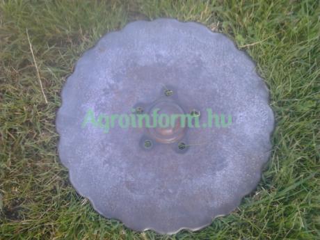

Válasz csoppika #168. hozzászólásáraNem tudom mire gondolsz, de a tárcsaátmérő 410 mm
a csavar furata 12mm
ha az osztókörre gondolsz azt viszont nem tudom megmondani csak holnapra.
Srácok.
Ilyen tárcsalapoknak hány mm lyukkörük szokott lenni?
