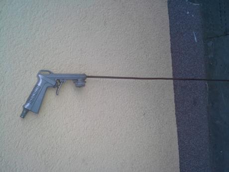

Az igért képek a hűtőfúvató pisztolyról!

a 120 lovasoknál már rezeg a léc, de a kisebbek hűtésére nincsen panasz ha rendben vannak. :)
