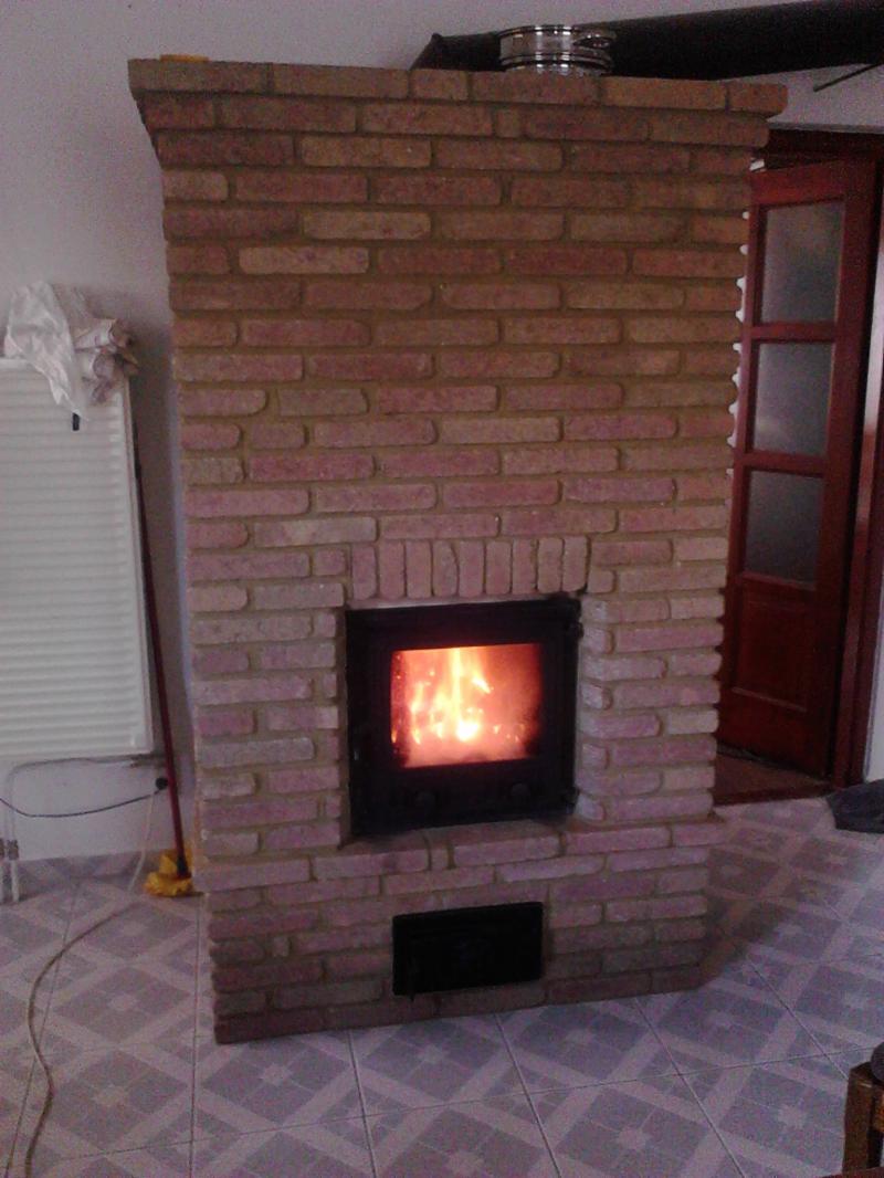

Kb 30q a súlya.Óceán szindróma alapján működik.Lassan melegszik fel de lassan is hül ki.A lassú felmelegedés képletes csak mivel kb 20kg fával begyújtassz az az első perctől nyomja az üvegajtón keresztül a sugárzó hőt.A falán még semmit nem érzel, kb 4 óra múlva már a tűznek nyoma sincs na és akkor elkezdi ontani a meleget.De úgy hogy ennyi fát csak 0 -5fokban szabad rárakni mert amúgy 33fokot mérsz egy kb 75 80 nm-es házban.24órán keresztül tartja.

Mindent jól látsz! A lényeg a részletekben van. A betonnak a legrosszabbak a hőtulajdonságai ha épitkezel.Kitőnően vezeti a hideget pl az áthidalók esetében.Fordisd meg a dolgot,vezesse nekünk kifelé a kályhából jó gyorsan és jó hosszan/hőkapacitás/.A cserépkályha tradició.Gyakorlatilag az agyag szigetel,de nem sok választása volt az elődeinknek,mivel nem tulzottan szaladgáltak a mixerek 1848-ban.Ők ezt kitalálták és ez annyira elfogadott lett hogy napjainkig is alig változtattak rajta.Miért ne változtatnánk?Egyébként a betontól a gránit és a márvány rendelkezik jobb hőtulajdonságokkal.Csak azért nem csináltam márványból a kályhát,mert túl egyszerű és olcsó lett volna D..(( Ja és mivel a tégla is agyag akkor inkább már beton miért is ne.

kössz a képet! ez olyan cserépkályha féle? a kivitelezése is olyan? v. mi a lényege? cserépkályhánál hatékonyabb,meg nem dül szét évek alatt,ha döngetik?

Betonból kályhát?Ez bizony nem fából vaskarika.Én egy éve használom.Ősszel begyújtok,tavasszal hűl ki.
