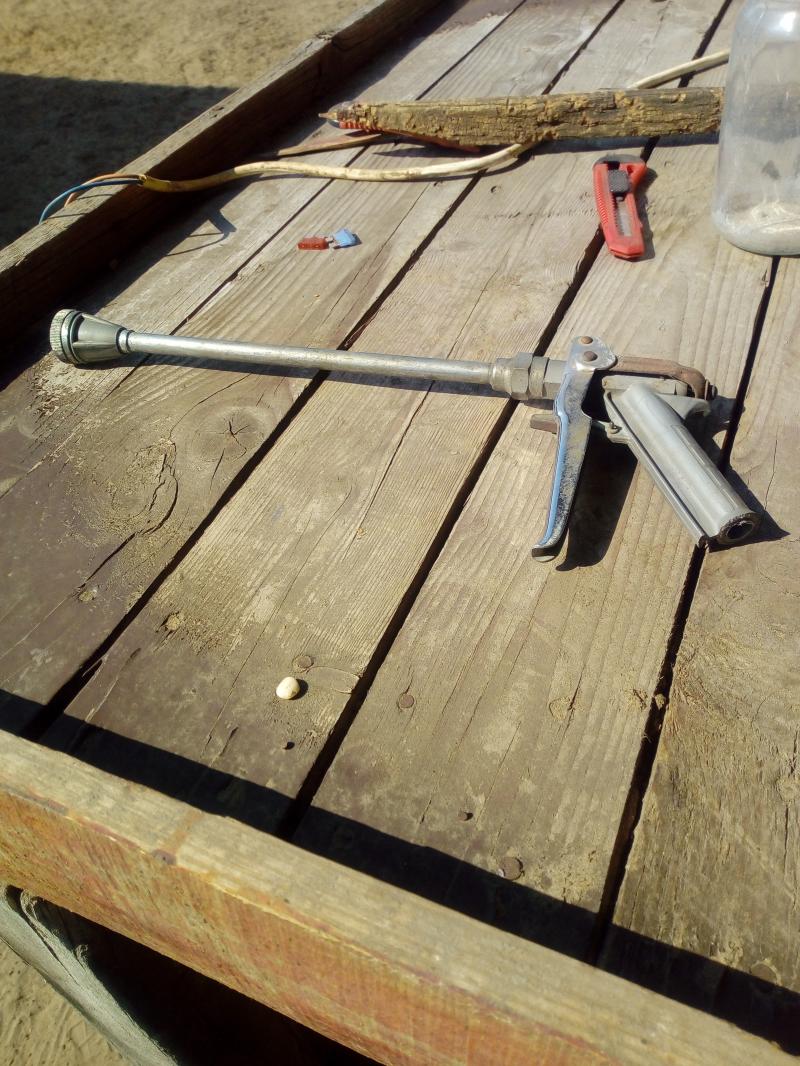

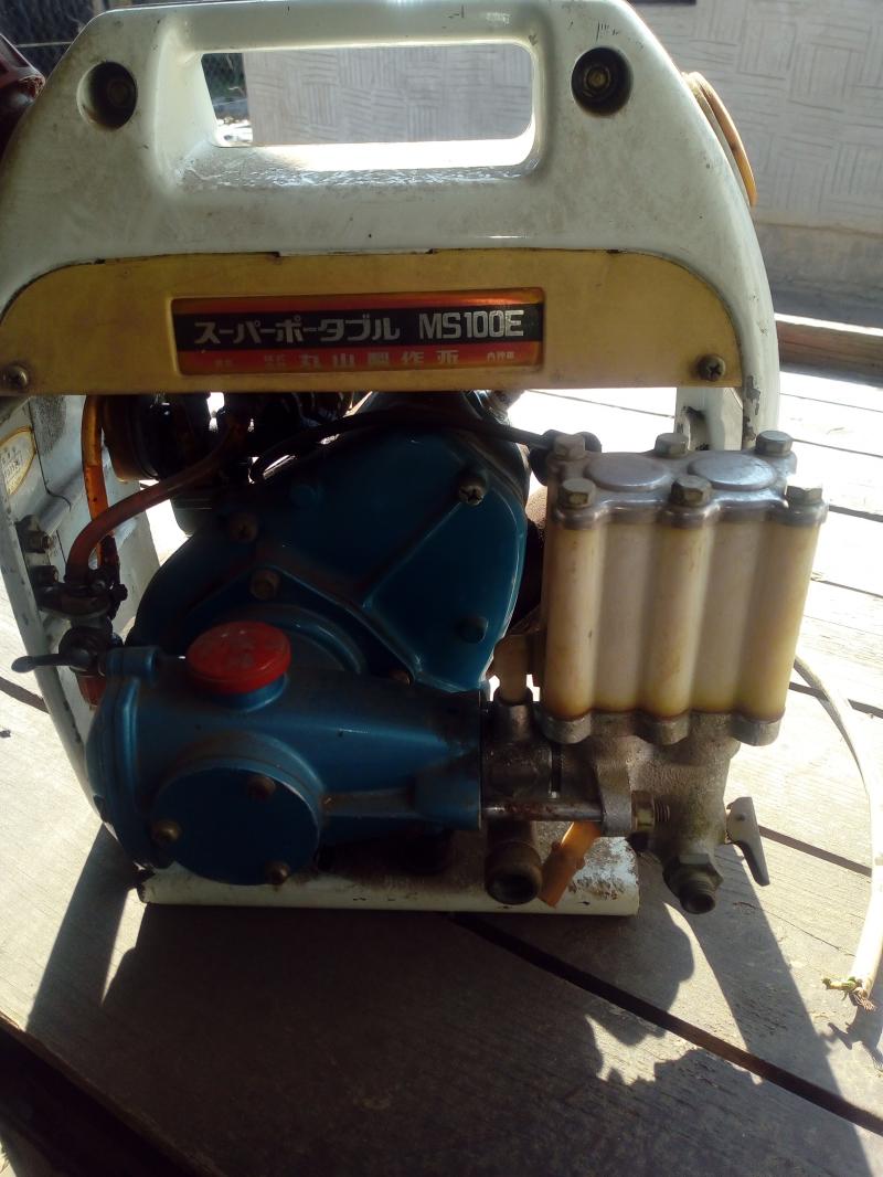

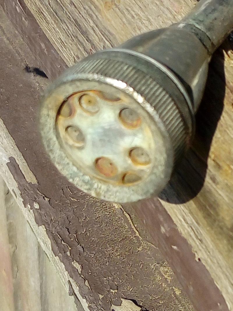

Válasz juhaszlaszlo54 #36. hozzászólásáraA szélessége olyan,mint egy olajos kannáé!!Déli napsütésben készültek a képek!A szórófej ki lett nagyítva,fókuszálva!Ha kell,holnap még tudok képet készíteni!smile thumbup

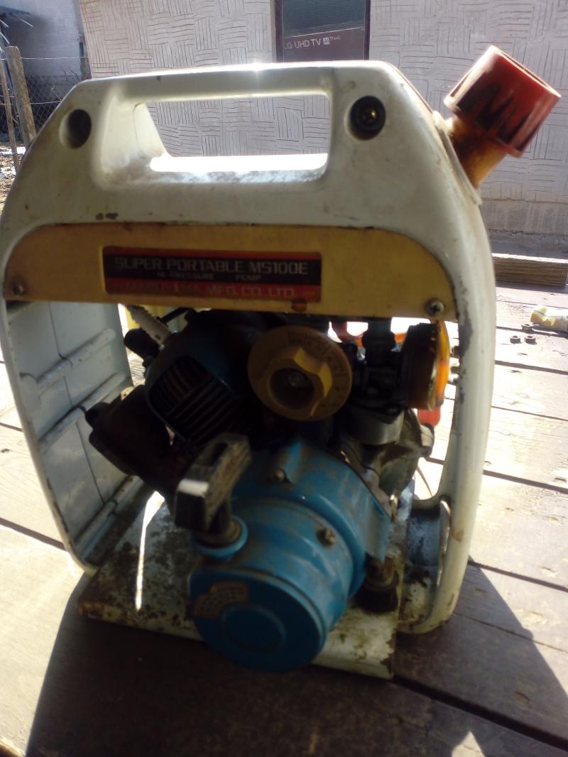

2020-03-19 20:42:49
Válasz medikus #27. hozzászólásáraNagyra értékelem a fáradozásod! Köszönöm a képeket!
Habár, egy kicsit árnyékos a kép, és nem eléggé éles a szórófej, aztán az oldaláról sem készítettél képet, de elnézem Neked, mert aki ismeretlenül is ilyen segítőkész, az az ember, nem gazember! {: thumbup:}

#27 medikus
2020-03-19 12:46:06
Válasz juhaszlaszlo54 #11. hozzászólásáraKözeli fotók!Elővettem!A szórófejen látható,hány féle szórásképe van!
