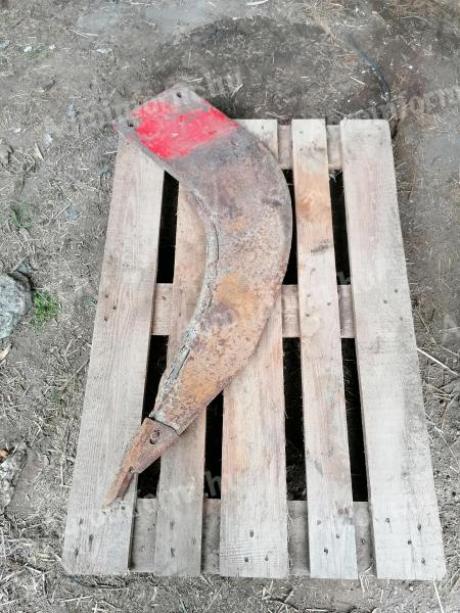

Egy darab IH talajlazító kést keresek , hátha valakinek van a kert végében ! A képen lévő kellene !
