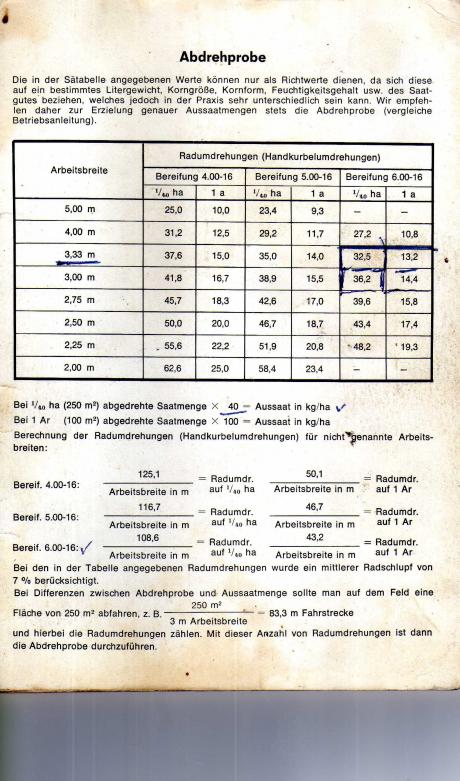

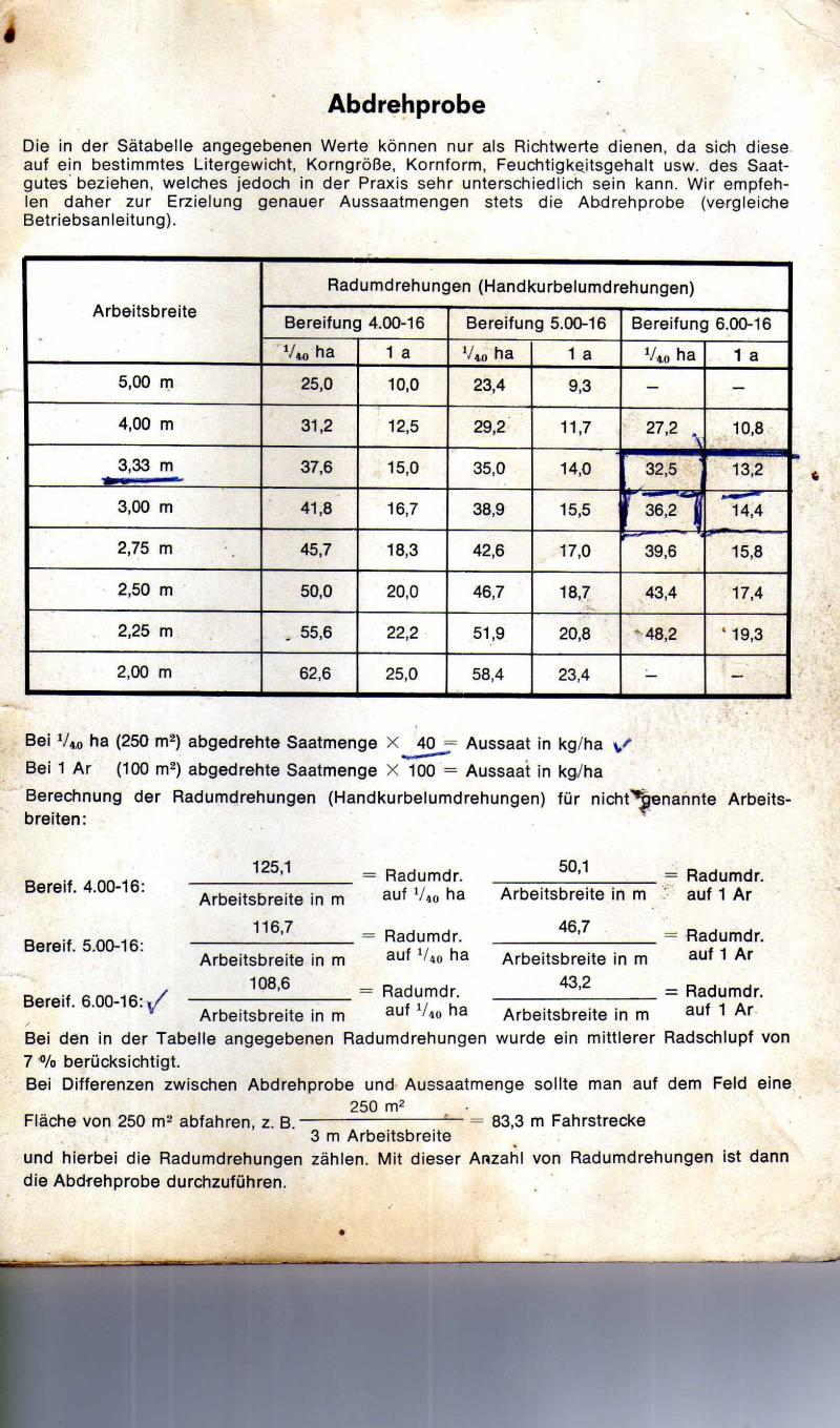

#97 Atu
2017-09-23 21:09:46
Válasz Jóska Pista #96. hozzászólásáraÜdv
Bereifung = gumi mérete kiválasztod a gépen lévő guminak megfelelőt
alatta lévő táblázatban nálad a 32,5 van megjelölve
Annyiszor kell letekerni és meg kell szorozni 40-el akkor kapod meg az 1 hektárra jutó magmennyiséget
Remélem tudtam segíteni.
#95 Jóska Pista
2017-09-23 20:34:42
smile helpsmilieHello, segítségre lenne szükségem ennek a vetési könyvnek a le fordításában, megértésében. Aki megérti vagy netán van ilyen nevű vetőgépe: Amazone D7 Super 27 soros 3.30m munkaszélességel.
Vagy ha esetleg tud valaki egy egyszerű leforgatási számolást azt is megköszönném.smile helpsmilie

Válasz Lkarcsi82 #91. hozzászólásárajo es egyeb mi hova kell legyen allitva,h ez az ertek kijojon????szerintem a legjobb ha mindenki megmeri a hajtokerek atmerojet beszorozza a gep szelessegevel es kiszamolya,h mennyit kell hajtani a kereken,h 10 arat vessen es aztan bszorozza 10000 el mivel az 1ha es ez a leg egyszerubb modja a beallitasnak ;)
#91 Lkarcsi82
2016-09-03 20:55:26
nekem megvan a könyv igaz csak németül.
1/40 ha=41,8 fordulat vagyis pl. 230 kg/ha akarunk vetni akkor 230/40= 5,75 kg-nak kell lennie 41,8 kerékfordulatnál a mért értéknek.

#86 jonny 6930
2013-10-03 19:39:02
Válasz #85. hozzászólásra
De miért nem forgatod le? mérd le a vetogép kerekének a kulsejét ezt beszorzod a 300cm a vetogép széleségével a kapot oszeg Xnégyzetméter . Mink 10árat szoktunk leforgatni ami 1000 négyzetméter szoval az 1000 elosztod a vetogép kiszámolt négyzetméterével és megkapod hogy hányat kell forgatni a kereken. Nekem 150 ez 10ár. 250kg -ra kb 50-re kell álitani a milimétert. az elzárokat teljesen kikel nyitni.
