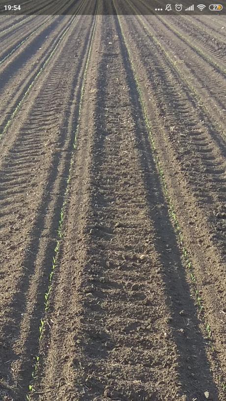

#314 ZZ
2020-04-24 21:06:30
Ma reggel készült kèp...
Hétfői vetés
