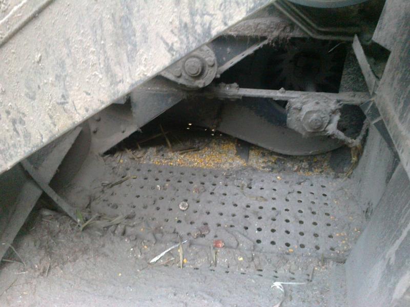

#180 (Claastra)
2012-10-16 18:05:56
Válasz #179. hozzászólásra
a gumicsík a rostaszekrény és törekasztal szélén jósmile confusedsmile confused

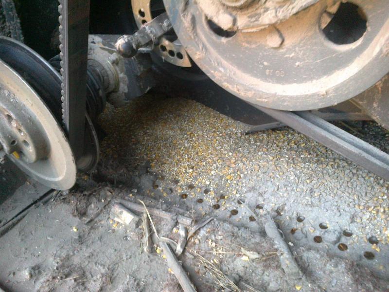

#179 B.laca
2012-10-16 18:03:02
Válasz #169. hozzászólásra
Csináltam képet is a 169-es hozzászóláshoz. A kombájn jobb, illetve bal oldalán a szelelőnél.
#178 ARES-826
2012-10-13 20:44:19
Válasz #174. hozzászólásra
Hát ez érdekes, én ikább arra tippelek hogy hamar leveszi a gázt ha megy üríteni és akkor potyog bele a mag a szelelő házábaŰ!!!!smile blinksmile blinksmile blink
#177 jozef19
2012-10-13 20:35:14
Válasz #176. hozzászólásra
20 év alatt sok minden történik...
#176 papa maci
2012-10-13 20:32:15
Ez is benne van a pakliban !
#175 papa maci
2012-10-13 20:29:47
Válasz #173. hozzászólásra
A domb is bezavar esetleg sérült rázóasztal... valamint mikor ki állsz üríteni (ha nem menet közben teszed) akkor ha idő előtt vissza veszed a gázt ! Tehát nem járja ki rendesen akkor is bekerülhet anyag (volt már rá példa)főleg kuk-ban.
#174 jozef19
2012-10-13 20:25:23
Nekem egyszer a cséplöszij csúszott,akkor csinált ilyet ,utánna bemedvézett...
#173 B.laca
2012-10-13 20:22:23
Válasz #172. hozzászólásra
Nem, nem szemetes, meg nem szór. De ez nem hirtelen jött elő, már régóta ezt tapasztaljuk, hogy kukorica kerül oda.
#172 jozef19
2012-10-13 20:18:39
A magtartályban szemetes volt az anyag,meg szórt is???
#171 ARES-826
2012-10-13 19:15:16
Innen azt elég nehéz megmondani, de amit Sanyi írt elgondolkodtató!!!smile blinksmile blinksmile blink
#170 Czanik Sanyi
2012-10-13 19:01:17
Azért is,a dombos befolyásolhatja, esetleg nem győzi a rosta, netán lyuk van a rázóasztalon.smile confusedsmile rolleyes
#169 B.laca
2012-10-13 18:58:07
Szerintetek a szelelő páncéljába hogyan kerül kukorica? Elég dombos helyeken aratunk.
