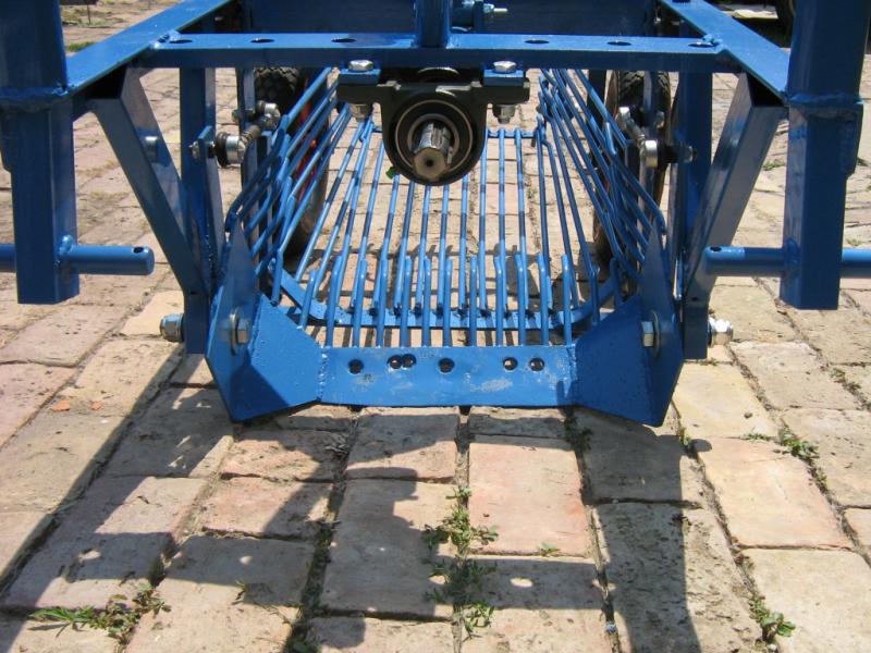

Üdv mindenkinek egy kis segítség kellene szeretnék csinálni krumpli kiásót,de olyat ami ásás után egy forgó pálcákra viszi a földet ésa krumplit de nem tudom milyen láncra lehetne rá hegeszteni 8-as vagy 10-es gömbvasat vagy ráerősíteni valahogy segítség kellene.

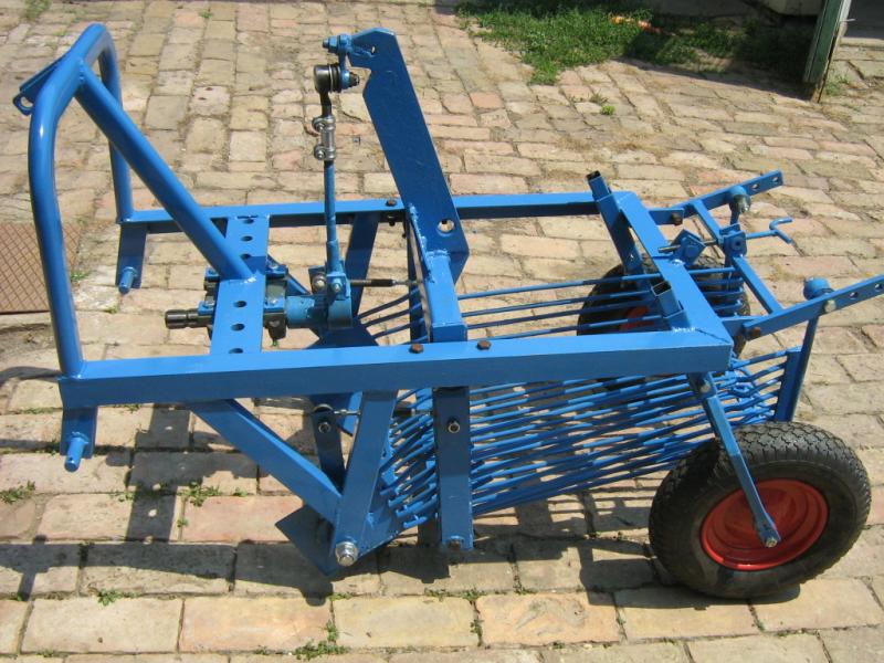

#172 tomsics
2014-06-15 21:14:20
Válasz #171. hozzászólásra
Hello!
Ilyenre gondoltam én is.Ahogy nézem a videon szépen kirázza.Méretileg is szerintem ez jó lenne,mert egy kicsi 2 hengeres steyr után gondoltam.Ha megtenné,hogy leméri majd nekem azt megköszönném.
#171 ilokos
2014-06-15 19:40:42
Válasz #170. hozzászólásra
Üdvözlöm!
Talán tudok segíteni,ha ilyen masina is megteszi mint a képen és videón.http://youtu.be/FvyFgx-Xigg
Írja meg milyen paraméter méret érdekli lemérni,csak holnap tudom.
#170 tomsics
2014-06-15 19:29:14
Nincs valakinek valami féle rajza leírása krumpli szedőről?
A rázós fajta érdekelne.Szeretnék eggyet csinálni,de eddig vidón kívül még nem láttam ilyen masinát.
Ha tudtok segíteni azt megköszönném.
Ilyesmire gondolok:
https://www.youtube.com/watch?v=vhtitj7Ucx0

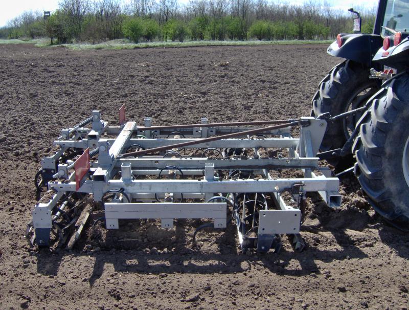

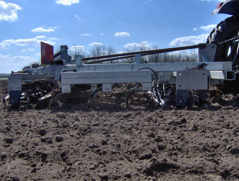

#168 Cajg
2014-03-25 21:14:23
Igen, a két rögtörő követi a talajt és ahhoz állítom a kapák mélységét.
#167 mtz1962
2014-03-25 19:28:30
Válasz #165. hozzászólásra
Ha jó látom a rögtörők adják meg a mélységet
#166 Cajg

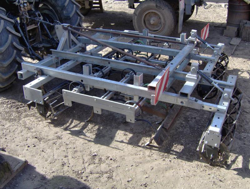

2014-03-24 22:34:13
Ha valakit érdekel zöldtrágyavető tárcsára, grúberre. (pneumatikus) teljesen saját tervezés és készítés.

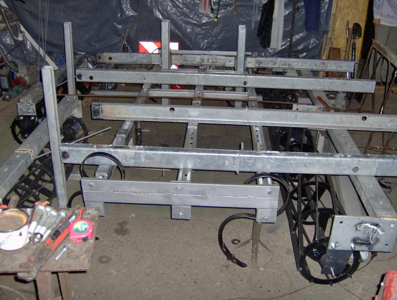

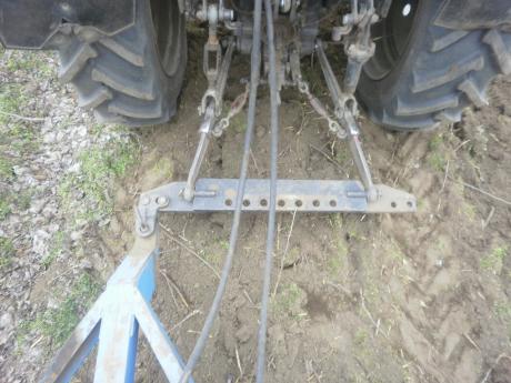

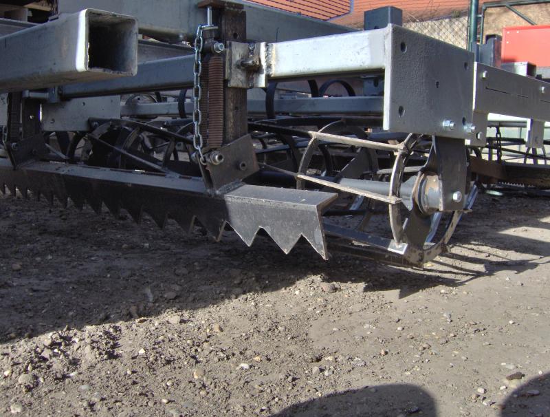

#165 Cajg
2014-03-24 22:29:29
#164 Cajg
2014-03-24 22:21:59
Sziasztok! Néhány kép.

Úgy néz ki lenne egy eladó 2,4-2,5 méter széles Rau kombinátorom ami egy 4,4 méteres összecsukósnak a közepe
#159 Cajg
2014-03-23 21:03:51
Válasz #156. hozzászólásra
Mi tavaly elött csináltunk egy 2,5 méteres kompaktort. 4 db rögtörő, 17 erösített rugóskapa, 150es kapa a lándzsák helyett. 1sor simító, 1 hengersor 3 rugóskapasor 1 simító, 1 rögtörő. Ha érdekel teszek fel képet.smile biggrin
#158 Cajg
2014-03-23 21:03:42

#156 mtz1962
2014-03-23 20:36:34
Üdv mindenkinek csinált-e valaki már 2,5-es kombinátort miből és hogyansmile confused

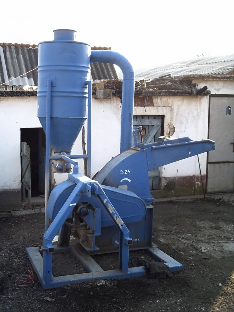

A hordó belül üres,a tetején a kifúvócső ahol a levegő távozik be van engedve kb 20cm-t emlékeim szerint. Méreteket nem tudok,mert már évek óta eladtam,de nagyon jól működött! Nem gyári, ha jól megnézed szalagkorlát oszlop a váza, a kardáncsonk egy RM2 kaszáé volt, az ékszíjtárcsa valami Fortschritt kombájnról volt. Ennyire emlékszem smile cowboy
#148 forgo
2014-01-16 21:38:28
Válasz #146. hozzászólásra
Jó köszi a képet, olyan mintha gyári lenne a hordó nagy ötlet.
Kimentem körbe sasoltam a portát és találtam én is abroncsost. Még az lenne a kérdésem, hogy mi van a hordó belsejében és az összekötőcső mekkora kb.

#146 avarga
2014-01-16 20:03:31
Válasz #145. hozzászólásra
Mi jó pár éve vettünk egy lepukkant D-24 darálót, a ciklon is hiányzott természetesen. 200literes abroncsos hordóból csináltunk egyet.Az abroncsos vastagabb lemezből van mint a sima mai lemezhordók. A villanymotor helyett kardánosra átalakítottuk,mint a képen is látszik.

Ami viszont hiányzik az a leválasztó ciklon, na ezt hogyan lehetne reprodukálni csinált már valaki ilyet?

#134 mtz1962
2013-11-23 20:28:50
Válasz #120. hozzászólásra
Üdvözöllek felraktam erősebb láncot 3mat brutálisan dolgozott de jó lettsmile thumbupcoolsmile thumbupcool

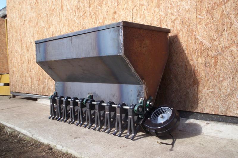

#128 zt tomi
2013-11-13 07:27:11
Válasz #125. hozzászólásra
Én SPC-re csináltam.Vettem egy saxonia vetőgép tartályt,azt középen elvágtam így lett 2 tartályom,a meghajtást a mélységállító kerék adja láncon egy saxonia olajos nortonnak,amit közvetlenül rákötöttem a vetőelemeket forgató tengelyre.smile thumbupcool
