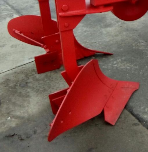

Válasz JOSEY #612. hozzászólásáraEzt nem az IH licensz alapján gyártják.
Ha te gyártod, akkor csak simán lemásoltad az IH fejeket? Egyáltalán ez konkrétan az IH fej? bocs, csak így képről nem lehet eldönteni 100%-ra. Te gyártod hozzá a kormánylemezt, szántóvasat, mindent?
Válasz Földönfuto #617. hozzászólásárakönnyű húzású, ugyan ugy mint a vogel-noot ,csak függesztve szállitható, nincs kombinált szállitókereke, van kiforditható fix fejtávolságú változata is és kombinált kerekü is.
Válasz JOSEY #610. hozzászólásáraMagyarországon az IH-ból nem gyártottak váltvaforgatóst, úgyhogy maximum az IH típusú fejek alapján gyártott Kühne valami lehet.

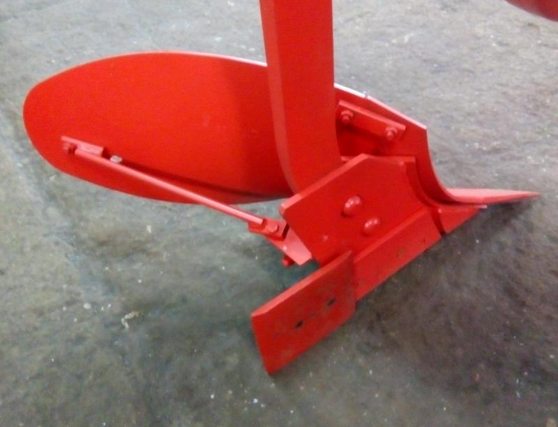

egy kicsit másabb mint a vn ekefej, ez billenthető, annak függvényében, hogy mennyire kötött talajon kell dolgozni
Válasz Rabó001 #623. hozzászólásáramár nem ih fejezek, vagy vogel vagy kvernelandot alkalmazok, a kopóalkatrészek vagy import vagy páncélozott alkatrészek, a többi mind a saját fejlesztésünk amit már jónéhány cég lemásolt, igy szép lassan továbbfejesszük a kor követelményeinek megfelelően. de nekünk jelenleg nem az eke hanem az erdészeti,szőlészeti talajmüvelő, vetés-ültetés betakaritás technológiai eszközök fejlesztése a fő irány vonal. ha ekére van valakinek szüksége azt is megépitjük

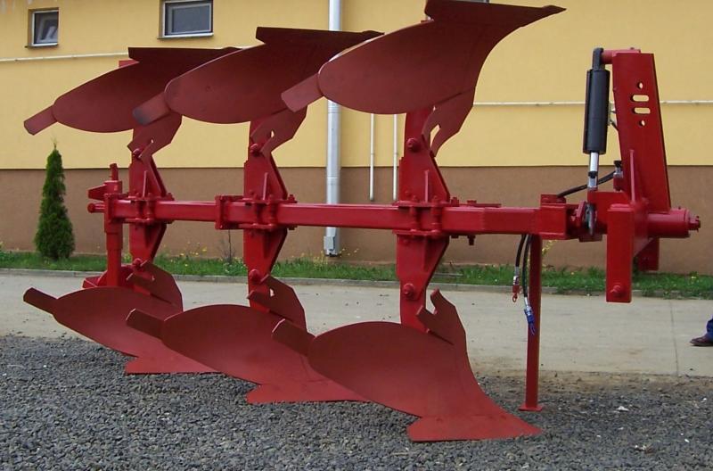

Válasz feri6 #620. hozzászólásáramivel, hogy a gépek jó részét az én ötleteimből és rajzaimból valósitották meg
Válasz JOSEY #618. hozzászólásáraHonlapon lévő munkagépek fotóinak egy része a helti gyár udvarán készült.
Válasz feri6 #616. hozzászólásárasemmi közük hozzá
Válasz JOSEY #615. hozzászólásáraAz MTZ 820.4 elbirná,és szerinted milyen a munkája?
Válasz Földönfuto #614. hozzászólásáraHelti!
Válasz Földönfuto #614. hozzászólásárasaját termék még 2006-os fejlesztés, azóta kicsit másabb, vogel-noot és kverneland fejekkel is rendelhető
Válasz JOSEY #612. hozzászólásáraEzt ki csinálja?
