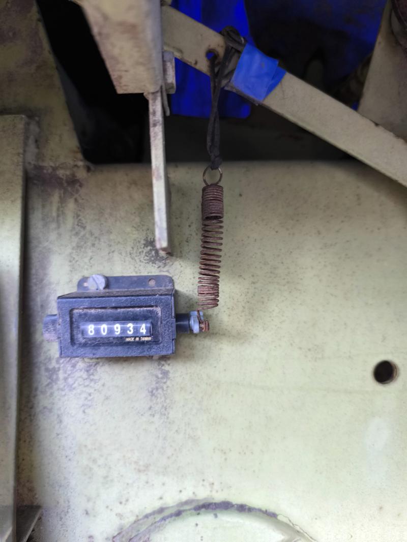

Válasz Buvargabi #238. hozzászólásáraKeresem a 454 -eset, de ezt most oda tudom adni, hátha segít.

Üdv! Valaki esetleg tudna egy képet küdeneni hogy a k454-esre hová kell felszerelni a bála számlálót?
Köszönöm szépen.
