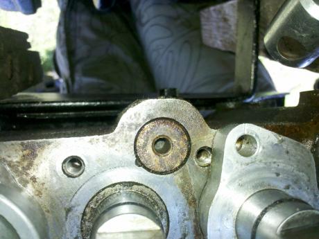

#132 M3zcal
2019-06-08 20:21:22
Udv!
Az alabbi kep egy Lamborghini Racing hatso hidraulika (4-es) elosztojanak a kepe a fulke felol fenykepezve.
Nem tudom mi a funkcioja a kep kozepen levo kor alaku "gomb"-nak? Ugyanis be lehet nyomni, mogotte rugo van.
De legfokepp az erdekelne, hogy hogyan lehet kiszedni a helyerol, mert itt engedi az olajat.. (foleg amikor benyomom)
