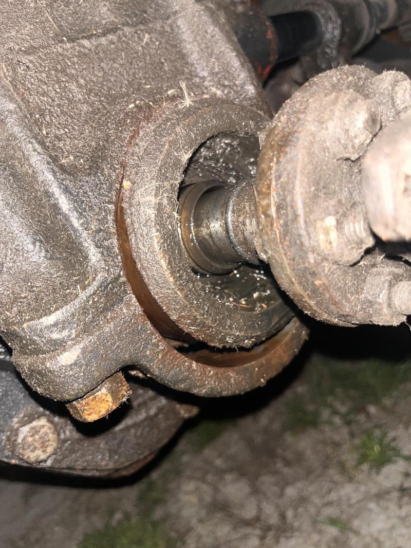

#415 Gomgom
2022-11-18 10:34:35
Sziasztok! Az első futóműben szeretném kicserélni a csapszegnél található nyomcsapágyat (axiál). Egy kis segítséget tud valaki adni, hogy van-e trükkje? A bal oldal széthullott konkrétan, de a másik nem enged.
